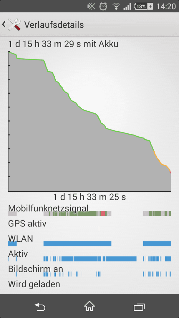

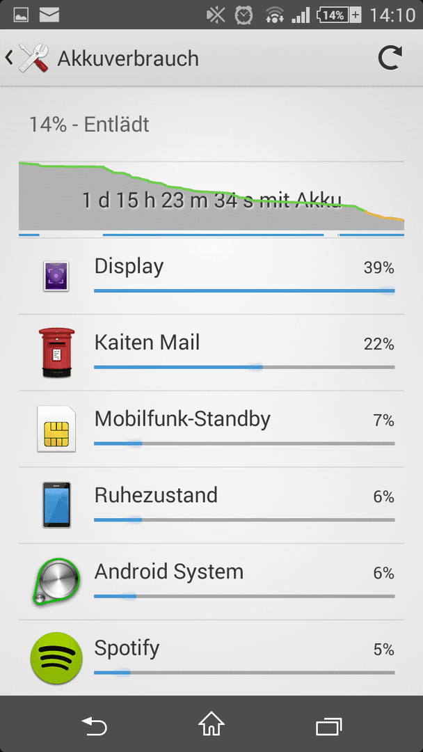

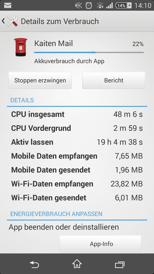

Hallo zusammen.
Mir ist aufgefallen, dass auch in den Nachtphasen, in denen ich das Handy im FLugmodus habe, der Anzeigebalken "Aktiv" durchgehend ausgefüllt ist.
Kaiten Mail scheint ein großer Verbraucher zu sein.
Wie kann ich rausbekommen, welche App denn da auch im Flugmodus aktiv ist?
Die nächste Frage wäre natürlich, wie ich das dann regulieren kann. Stamina ist ab 25 % Akkustand automatisch aktiv....
Vielen Dank und schöne Grüße!

Nee, steht da doch, 19 Stunden aktiv, also ungefähr die Hälfte der Gesamtzeit, aber 22% vom Gesamtverbrauch ist 'ne Menge. Außerdem ist der Empfang manchmal nicht so pralle bzw. gar kein Signal da. Das kostet auch, weil die Sendeleistung erhöht wird.
Reaktionen: Till1

Ich muss auch mal aus einem anderen Forum zitieren:"Als nächstes wird mit Aktiv angezeigt wann das Telefon aktiv, d.h. nicht in einem Ruhemodus war. Normalerweise sollte es möglichst oft und lange im stromsparenden Ruhemodus sein, wenn der Balken hier fast dauerhaft gezeichnet wird, ist das ein Zeichen dafür dass Programme ständig aktiv sind."
Und weil "
Kaiten Mail" einen hohen Anteil am Gesamtverbrauch hat, würde ich da mal anfangen. Mein "Aktiv- Balken" ist bedeutend geringer ausgeprägt. Stell die App doch mal über Nacht ab.

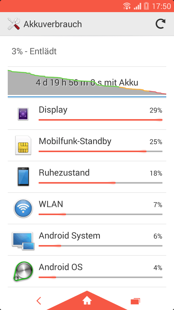

Ich hatte jetzt mal einige Tage mit etwas weniger Nutzung und war überrascht wie lange es durchgehalten hat.
War aber meistens in einem Bereich mit Wlan.
(Kein Flugmodus, Daten waren immer aktiv und E-Mail push auch)
Rom 14.3.A.0.757 Root und ein paar optische Anpassungen
Psyco_01
