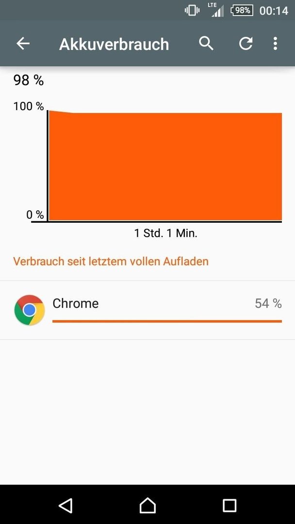

Hallo an alle.
Kann mir jemand bei zwei Problemen helfen...
1. mein Chrome hat zur Zeit den meisten Accu-Verbrauch...wie bekommen ich das weg oder was mache ich falsch?
2. in meinem Energieverbrauchsdiagramm zeigt es WLAN als durchgehenden Balken an, auch wenn alles und zwar wirklich alles was mit WLAN zu tun hat aus ist?
Ist das nur ein Bug...oder ein richtiger Akkufresser?
Danke im voraus...

Also bei mir ist wie schon beschrieben alles auf AUS...
Den Stamina Modus hab ich an...laut Beschreibung sollte das WLAN dann aus sein...
Ich hab 5.0 drauf unter 4.4.4 hat es alles funktioniert.
Die ganze Akkuanzeige von Lollipop auf dem Z1C ist verbugt, hab WLAN nie an, wird aber durchgehend als an angezeigt, dafür keine Anzeige über das Display.
Kontrollier mal in den WLAN Einstellungen unter "Erweitert" die Punkte "Netzwerkhinweis" und "Scannen immer verfügbar"
Wenigstens ist nun der durchgehende Balken weg :biggrin:
Hatte aber keinen Einfluss auf die Laufzeit, da sowieso immer deaktiviert. Sieht halt nur schöner aus ;)
Ja, grossen Einfluss auf die Akkulaufzeit hat das wirklich nicht (und das Scannen für die Standortdienste ist für diese auch sehr nützlich) aber gerade wenn man einen Verbraucher sucht ist es hilfreich wenn man da nicht eine potenzielle Ursache ganz oben stehen hat.
