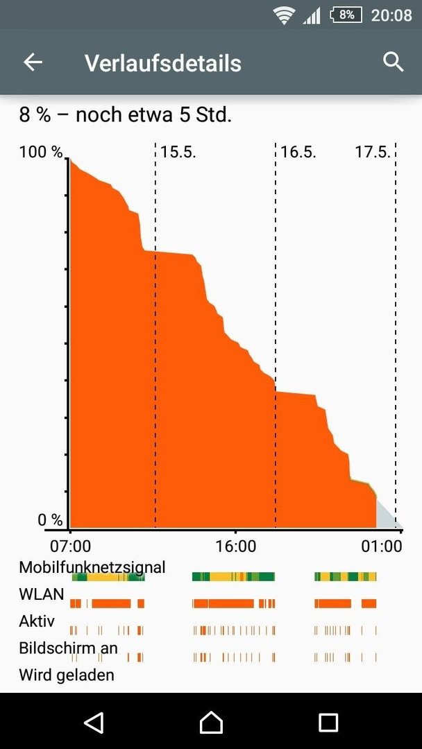

Hier noch mal ein Bild vom Akkuverbrauch...
Vorm Factory Reset und Software Reparatur grad mal 1,5 Tage
Jetzt knapp 3 Tage....
Ja sieht aber sauber aus..
Also die aktiv Zeiten decken sich mit den Display Zeiten...
Wie bei mir..
Haste sauber hingekommen..
:love:[COLOR="Silver
