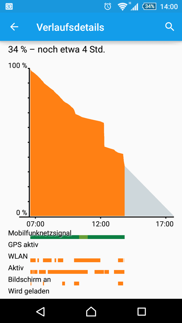

Ich habe jetzt seit einiger Zeit alle möglichen Google Dienste deaktiviert.
Nutze Kitkat 4.4.4 (die157er)
Dies wirkt sich positiv auf die Akkulaufzeit aus:
Na ja wenn das Handy ca. 3 Tage nur rum liegt und nichts gemacht wird ist das auch kein Wunder!
