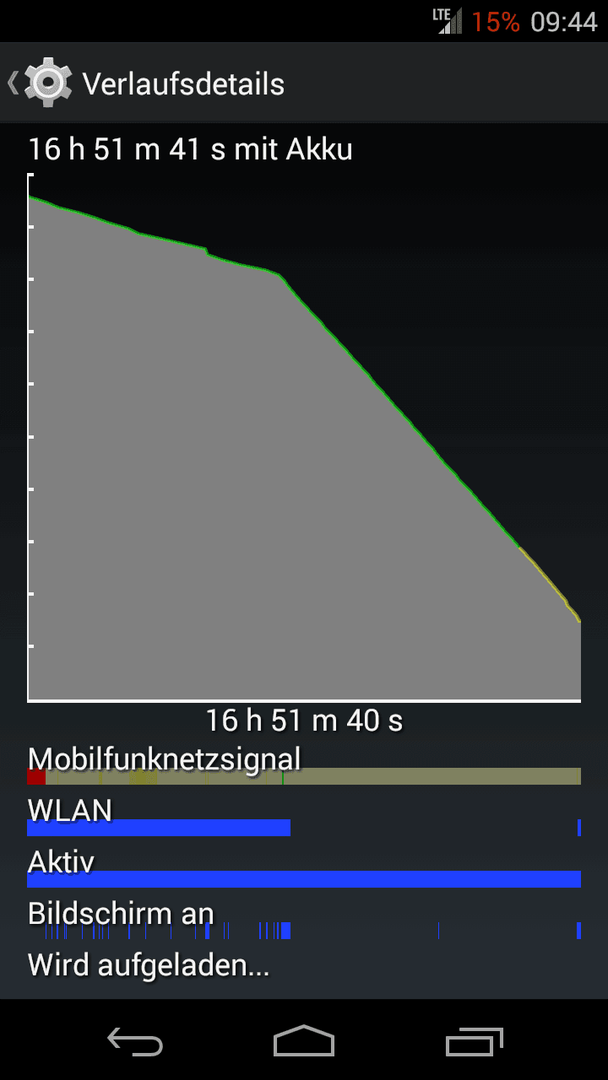

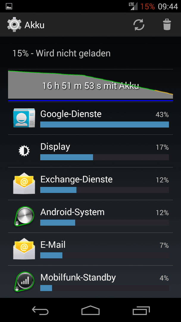

Hab seit einigen Wochen auch immer mehr Probleme mit dem Akku bzw. dem Laden mittels Magnet-Kabel.
Problem 1 - rasantes Entladen des Akkus
Das Handy geht fast nicht mehr in DeepSleep (sieht man mittels CPU Spy, BBS und sogar der stock Akku-Anzeige). Ab und an hab ich Tage dabei, wo es wie gewohnt 90% im DeepSleep verbringt und da hält der Akku auch mal 1-2 Tage. Ansonsten sind meistens die GooglePlay-Dienste schuld daran, dass es den Akku leer saugt. Das geht schon mal innerhalb eines halben Tages (einen vollen Akku!) - was sehr nervig ist auf Dauer.
Problem 2 - Aufladen geht immer langsamer
Ich verwende für gewöhnlich einen Magnet-Adapter von System-S micro in Verbindung mit einem Ladegerät für die Steckdose, bzw. per USB am Laptop. Dass es am Laptop länger dauert ist verständlich. Manchmal lädt das Handy am Laptop über Nacht voll, manchmal nur bis 70% oder so, manchmal allerdings auch gar nicht und ich kann froh sein wenn der Akkustand gleich bleibt und nicht sinkt. Am Ladekabel für die Steckdose geht das bisher immernoch ein wenig besser - auch wenn es hier trotzdem ewig dauert. Wenn ich das Kabel (egal ob USB oder Steckdose) direkt anschließe ohne den Magnet-Adapter, lädt das Handy viel schneller auf.
Das Problem war früher nicht so, weshalb ich denke dass der Magnet-Adapter entweder einen Defekt hat oder vielleicht Abnutzungserscheinungen bzw. Verschleiß aufweist (sofern sowas möglich ist).
Die Kombination aus beiden Problemen ist sehr sehr nervig und macht das Handy so nicht wirklich komfortabel nutzbar. Werde mir wohl ein neues Magnet-Kabel besorgen müssen (da ich nicht immer die Klappen aufmachen will zum Laden) und evtl. mit dem Gedanken einer neuen Firmware spielen. Hatte gehofft dass dieser GooglePlay-Dienst Bug endlich mal behoben wird, jedoch tut sich da seit Wochen (Monaten?!) einfach nichts. Gibt zwar öfters Updates im Store (auch für sämtliche Google Dienste), aber eine Besserung haben die bisher leider nicht gebracht.
Habe aktuell immernoch ein CyanogenMod 11 am laufen mit Android 4.4.4 (Build: 11-20150111-Nightly). Ein neueres gibt es nicht, außer CM12.x mit Android 5.x. Ich nutze aber mein Handy gerne und stelle es einmal ein und gut ist. Ich mag es nicht ständig neue Versionen drauf zu installieren und es dann (teilweise) neu einrichten zu müssen.
Im Anhang auch mal zwei Bilder vom Verbrauch von vor paar Tagen, sowie der BBS-Log dazu.
edit: Achja, das Display hab ich natürlich aus beim Aufladen. Normal wird da ja auf schwarzem Hintergrund die Uhr angezeigt wenn ein Ladegerät angeschlossen ist - was man aber durch kurzes Drücken des Einschalters ja ausschalten kann.

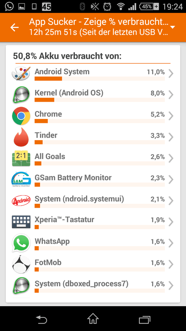

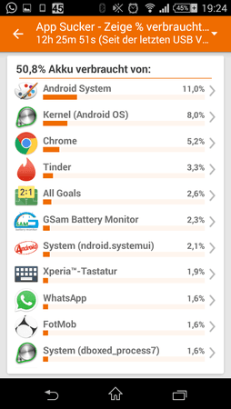

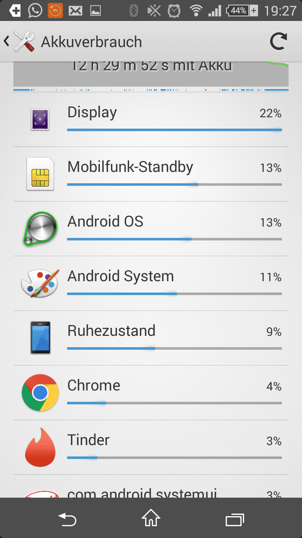

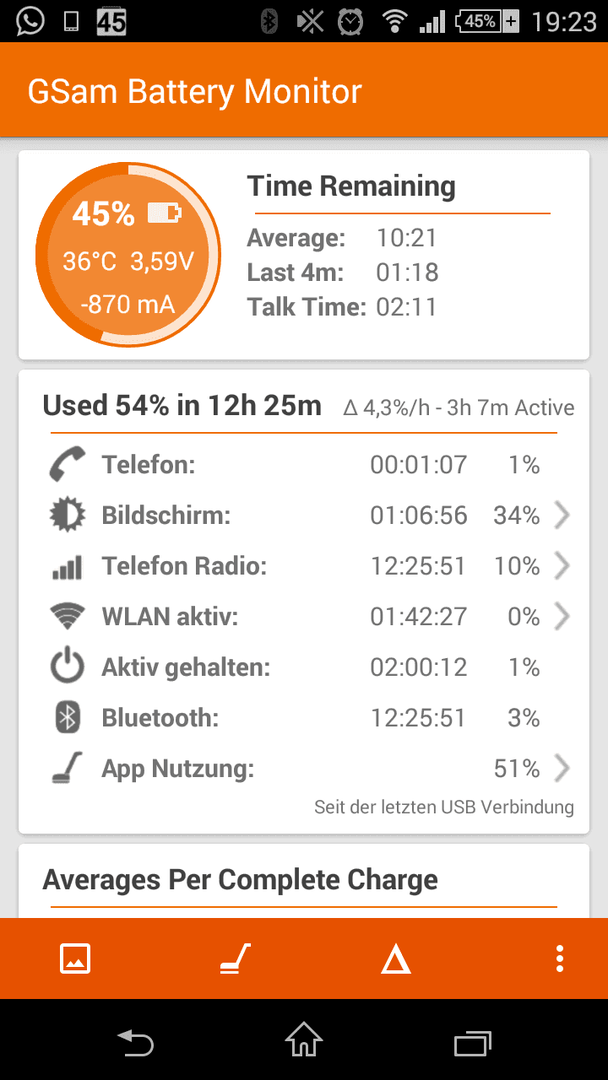

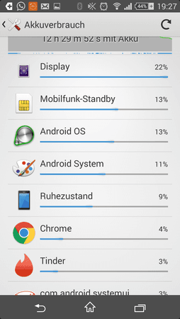

In den letzten Wochen wird hält der Akku immer weniger. Habe schon einige Tips in diesem Thema befolgt ohne eine nennenswerte Verbesserung. Habe Helligkeit des Bildschirms auf der niedrigsten Stufe, Stamina natürlich mit ein paar Ausnahmen an, Netzwerkmodus auf WCDMA bevorzugt/GSM, bin die Bloatwareliste durchgegangen und habe einiges deaktiviert usw...
Habe nur mein Mi Band immer über Bluetooth rennen.
Das verbraucht aber auch nicht viel. - Habe mir den Gsam Battery Monitor heruntergeladen und habe festgestellt das Android System sehr viel verbraucht. Vl könnt ihr mir helfen das zu verbessern bzw eventuell fällt euch etwas anderes auf.
Habe Android 4.4.4
Anbei ein paar Screenshots von heute, habe das Handy absichtlich kaum verwendet.
