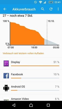

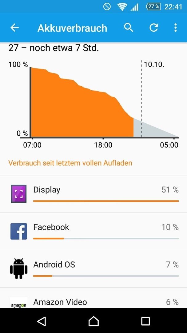

Also seit dem Update auf 5.1.1 ging die Akkulaufzeit sehr weit nach oben.
das sieht echt gut aus, aber das kann ich bei mir nich annähernd bestätigen. mit android 4.4 hatte ich zuletzt solch eine akkulaufzeit.mit 5.1.1 ist es zwar wieder etwas besser geworden(zumindest im oberen ladungsdrittel),dafür hab ich aber diesen bug, dass sich das Handy ab 40% entweder ausschaltet oder eben der Akku im Minutentakt um jeweils 1% entlädt. Habs jetzt eingeschickt...mal schauen was passiert.

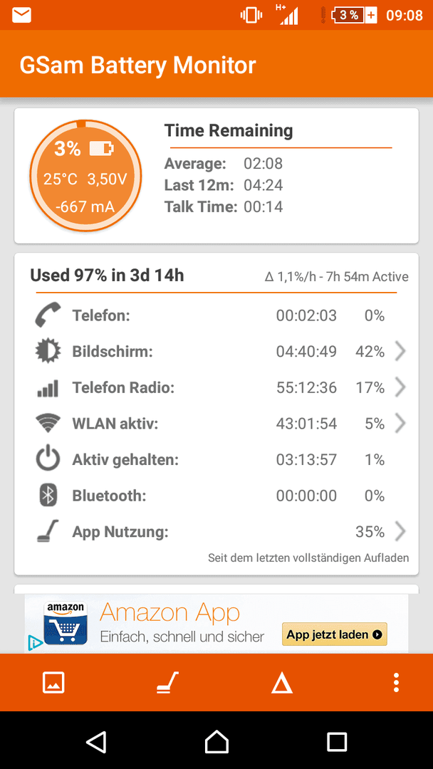

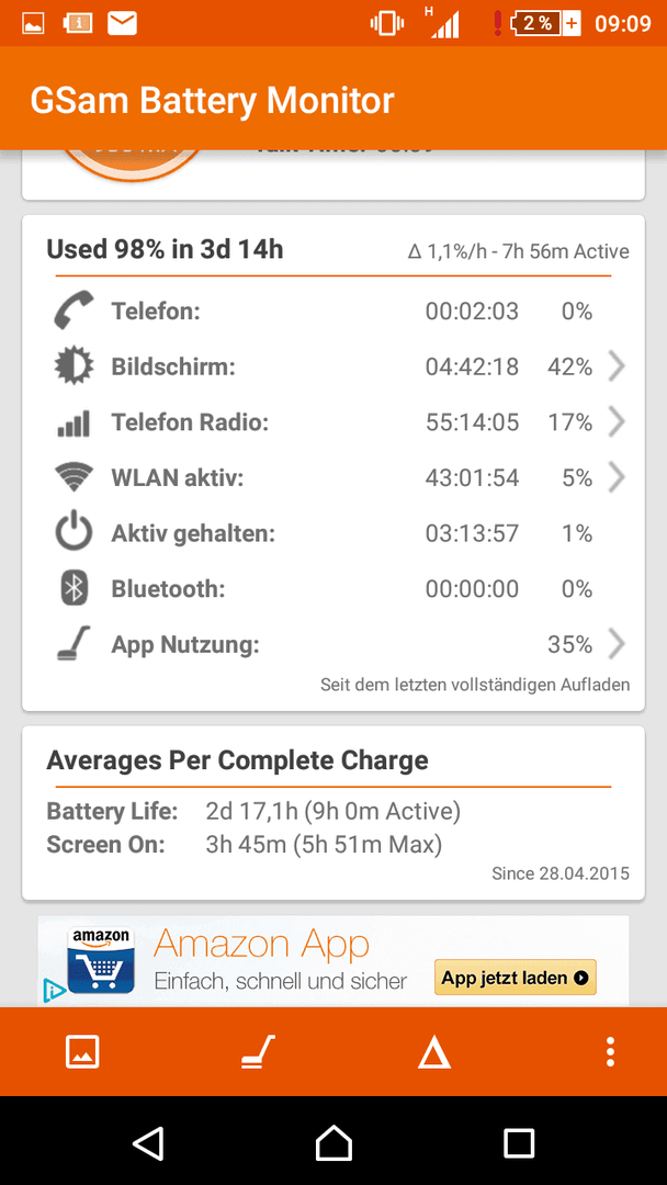

Bin mit dem Akku sehr zufrieden mit meinem z1c.
DoT waren 6,5 Stunden.
