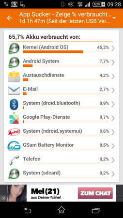

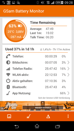

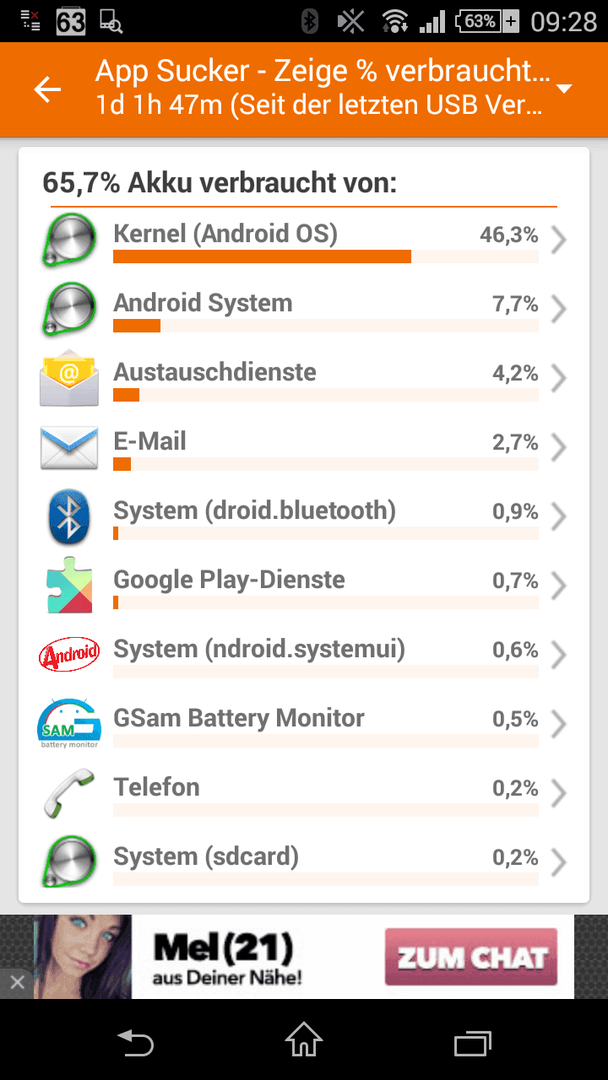

Habe das Z1c hier fast nicht verwendet aber trotzdem einen hohen Akkuverbrauch durch Kernel (Android OS) laut GSam Battery. Aber seht selbst:

Also mein Z1c hat jetzt wieder die gewohnt Akkulaufzeit nach der Neuinstallation :)! Auch nach den App-Updates! Obwohl jetzt noch nicht alle Apps von voher wieder drauf sind ...
