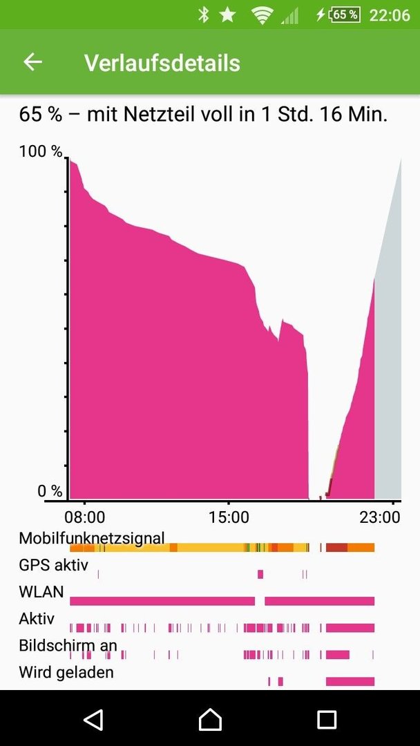

Auch ich bin betroffen.
Kurz vor dem Shutdown sehe ich wohl noch eine Meldung vom Stamina, dass irgendwas nicht in Standby geht - aber zum Entsperren und Meldung anzeigen reicht es nicht mehr. Nach dem Neustart ist sie natürlich weg, nur der Akkuverlauf sieht seltsam aus...
Dass sich das nicht nachstellen läßt wundert mich nicht, schließlich tritt es nur sporadisch auf. uploadfromtaptalk1446845042050.jpg

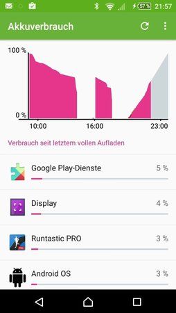

WLAN scheidet aus - wäre ja auch zu einfach gewesen.
Ich war gerade eine Stunde laufen, habe zuhause dann runtastic gestoppt (46% Akku) - und wie ich mir noch so die Statistik anschaue, fährt das Handy runter mit 0%.
Erstmal kommt jetzt noch das Update auf .216 drauf und wenn sich das Verhalten nicht bessert ist der Support dran. Ich werd mal sicherheitshalber die Screenshots vom Akkuverlauf beilegen, vielleicht hilft das ja gegen ein lapidares "Fehler nicht nachvollziehbar".

@Danimal Den Beitrag von louis0815 hast du wohl überlesen? Ich finde das Beilegen von Screenshots schon aussagekräftig, wie sollen die vom W-Support es sich denn erklären, wenn eindeutig zu sehen ist wie der Akku "abstürzt"? Also ich würde es nochmal hinschicken!
@ekewu Klar, ich habe zwar keinen Screenshot beigelegt aber in der Fehlerbeschreibung sehr genau exakt dieses Verhalten beschrieben, auch, dass es in der Verbrauchsanzeige so aussieht, wie in dem Screenshot. Letztendlich geht es da um Glaubwürdigkeit... ob die dem Screenshot mehr Glauben schenken als meiner Beschreibung? Die wollen den Fehler vor Ort nachvollziehen - und das klappt leider nur, wenn man sich ein paar Stunden Zeit nimmt.
Ich finde die Beilage eines Screenshots schon als "Beweismittel" gegenüber einer schriftlichen Angabe von "sporadischen" Fehlern. Es weiß doch (bald) jeder, dass diese auftreten wenn sie "Bock" haben. Bestes Beispiel ist doch der s.g. "Vorführeffekt". Ein Fehlerspeicher wie im KFZ wäre evtl. ein Lösungsansatz, wobei ich kaum glaube dass die Hersteller das überhaupt wollen. Ein Screenshot ist aber "greifbar", er muss vom Support erstmal plausibel erklärt werden. Es soll z.B. auch Kunden geben, die bloß vor Ablauf von Fristen ein neues Handy haben wollen und irgendwelche Fehler angeben, die es gar nicht gibt...!
Die Leute haben keine Zeit sich mit jedem Gerät Stundenlang zu befassen und einen Fehler Stundenlang zu provozieren bis dann mal kommt.
@Soldat0815 Das ist total klar. Wenn hier jemand aufgrund des Screenshots sein Gerät repariert bekommen hat, kann ich es ja nochmal probieren ;). Ansonsten hat der zweimalige Versand dann bereits so viel gekostet wie ein neuer Akku ;)

Wie zu erwarten war hat auch das Update auf .216 keine Besserung gebracht. Akkuanzeige bei 67%, plötzlich bei 3% - kontrolliert ausgeschaltet und Ladekabel angesteckt: auf einmal zeigt das Handy wieder 47% Akku an.
Jetzt liegt es bei w-support (inkl. Screenshots)...
