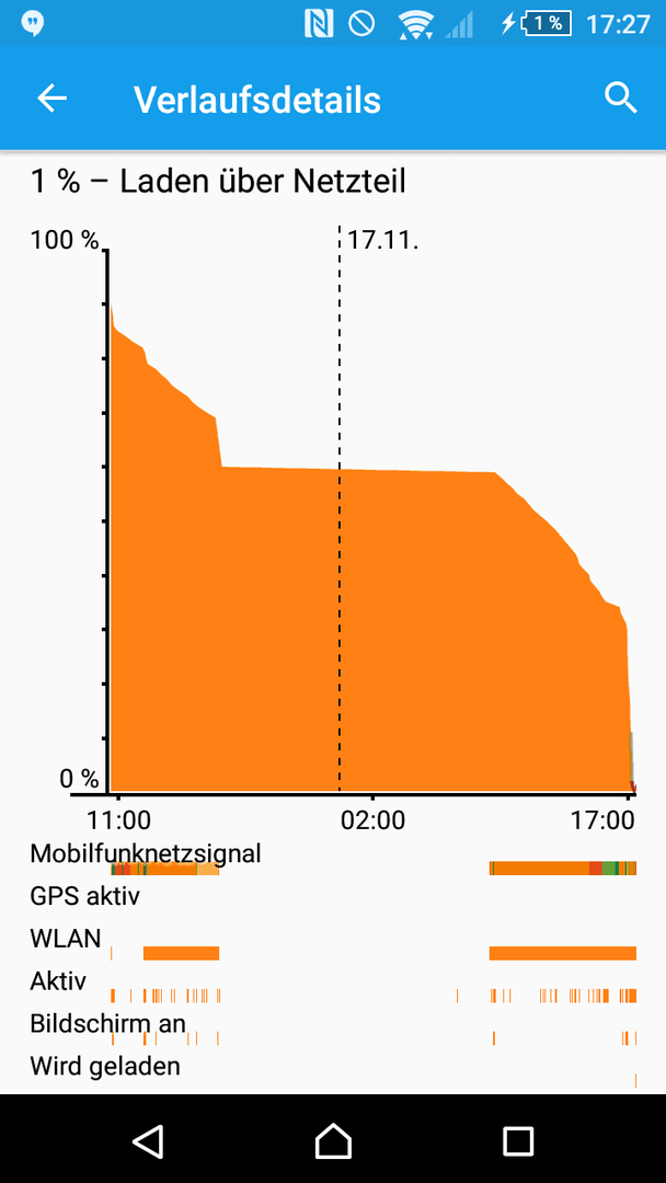

gestern habe ich mal einen Screenshot von dem Akkuverlauf gemacht, nachdem der Ladestand innerhalb weniger Sekunden von etwa 30% auf 0% gefallen ist. Ob ich es mit dem Screenshot nochmal bei w-support versuche?

Versuch mach klug.

Nein, der Werksreset bringt nix. Das ist ja genau das Problem. Ein neuer Akku löst das Problem. Ich habe mein Z1c mit genau den Symptomen zu w-support geschickt und unrepariert zurück bekommen. Ein anderer Nutzer hier hat Screenshots (s.o.) beigelegt und so einen neuen Akku erhalten. Das versuche ich jetzt auch nochmal.

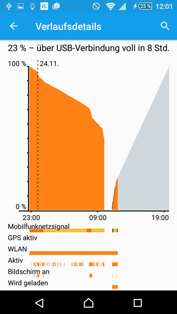

Okay, gibt´s da eventuell eine App, die den Verlauf über längere Zeit aufzeichnet? Hab halt jetzt nur nen Screenshot von heute:

Reicht dir das Bild denn nicht? Welche Verlaufszeit willst denn noch? Diese wird immer mit dem laden des Akkus von neuem gestartet. Ist doch damit mehr als gut erkennbar wie der Akku hier bei rund 50% Restleistung komplett einbricht. Da machst jetzt noch einen zweiten Scrennshot mit neuem Verlauf dazu und schreibst noch schönen Text mit dazu und ab die Post.
