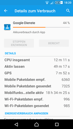

Bei mir das gleiche Problem. Android OS und Google Play Dienste saugen den Akku regelrecht leer.
Das Display liegt bei 5% die Googledienste bei 20-40%
Gibt es schon eine allgemeingültige Lösung das zu beheben?
Die Wakelocks sehen auch normal aus.
