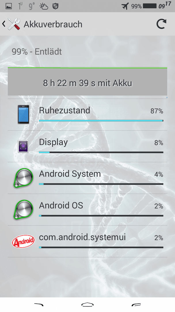

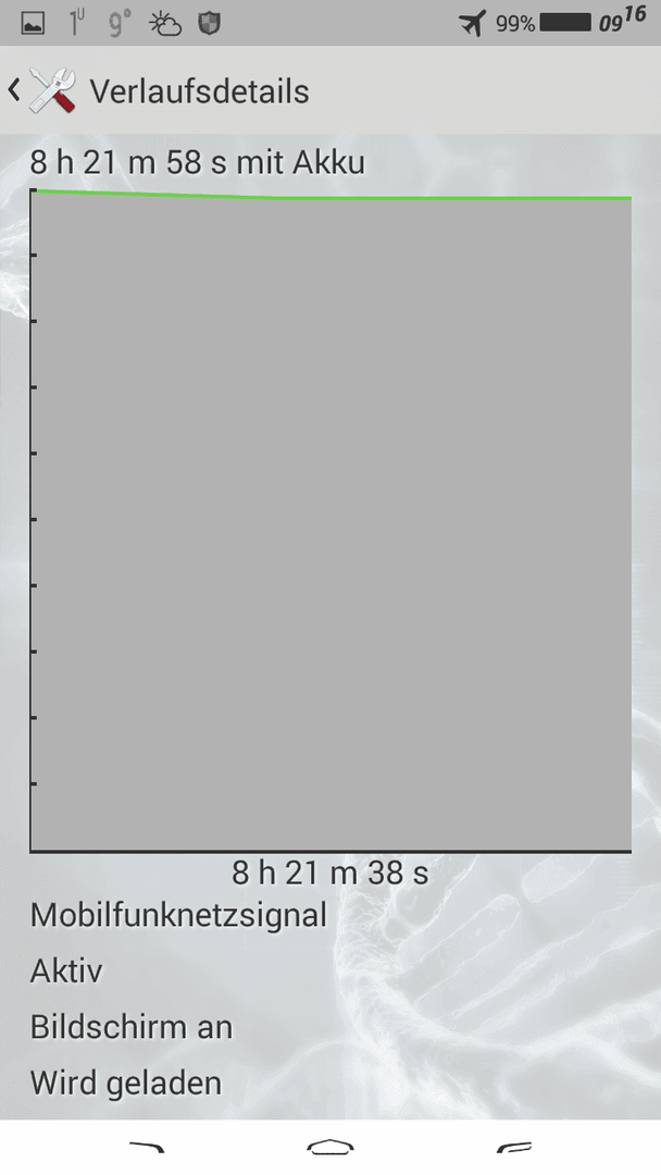

Hier so sollte es aussehen wenn alles bugfrei läuft..
Keine heimlichen aktiven Bereiche..
