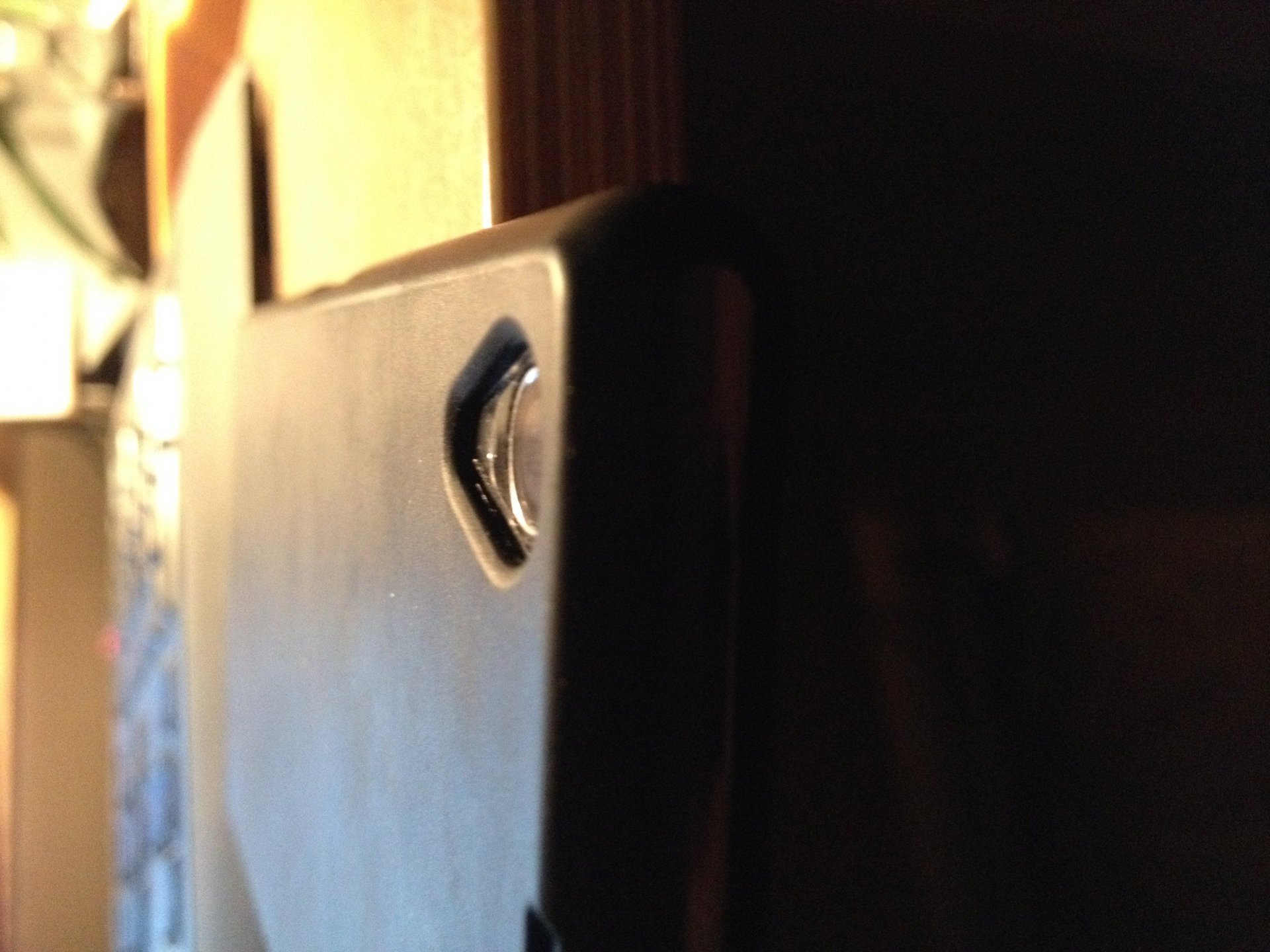

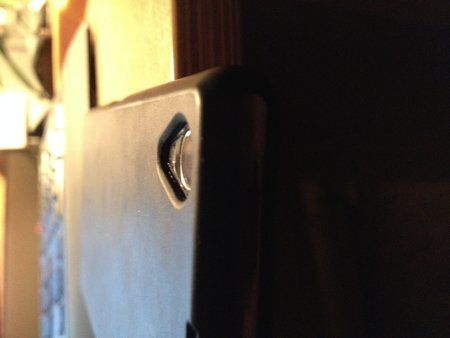

Die Frage ist natürlich: was heißt zu tief? Wenn ich mir mein Gerät anschaue so ist der Ring definitiv höher als der Rest von der Rückseite aber eben nicht so hoch wie die Folie...genau dies scheint ja das Problem. Denn im Vergleich zu meinem Z1 ist da definitiv ein Unterschied! Ich würde sagen dort ist die Folie sogar etwas dünner...

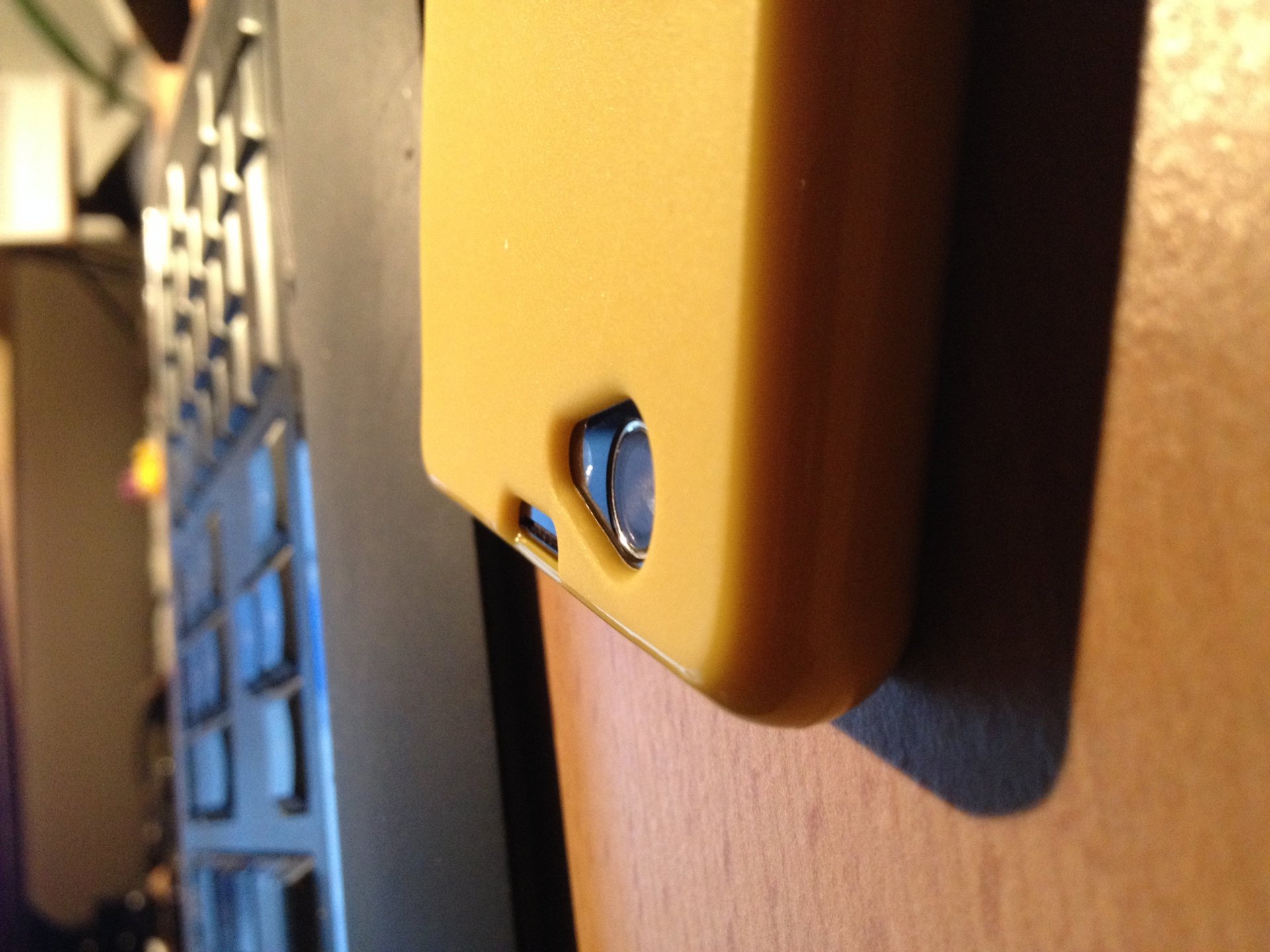

Eben. Genau das Meine ich. Hier einmal ein Vergleich von Z1 im schwarzen Case und Z1C im gelben Case...
Was fällt auf?

Ja genau!
Das Glas leitet das Licht weiter, es tritt seitlich aus der freistehenden Kante aus, und beleuchtet dann die Linsenabdeckung. Eine mögliche Lösung währe, die Aussparkante schräg und nicht im rechten Winkel zu setzen, dann wird das Licht von der Rückseite weggeleitet und nicht daran entlang.
Unabhängig davon, spekuliere ich jetzt mal, und behaupte, das ist absichtlich so gemacht. Denn wenn die Linsenabdeckung tiefer gegenüber dem restlichen Gehäuse sitzt, ist sie weniger anfällig auf Kratzer wenn man das Handy auf eine Oberfläche legt...
Hm, dann war/ist die Folie am Z1 aber irgendwie dünner...
