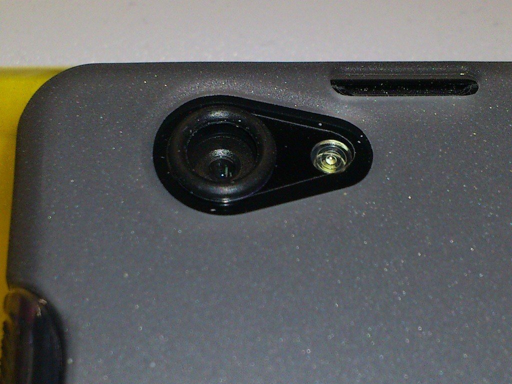

Gesagt, getan - für 2,99€ bei Obi einen Satz Mini-Dichtungen gekauft. Die Größe passt wie erwartet, jetzt muss ich den Ring nur noch provisorisch befestigen und Testbilder machen.
Um Nachfragen vorzubeugen: auf dem Bild ist eine mumbi-Folie montiert, zusätzlich steckt das Handy auch in einem TPU case (ebenfalls von mumbi, sieht durch den Blitz weißer aus als es tatsächlich ist); auf dem Chromring erkennt man auch Spuren von schwarzem Folienstift, die ich noch beseitigen werde.

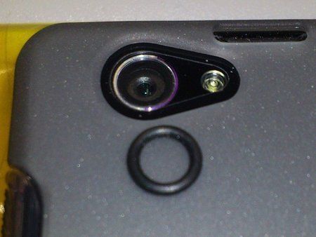

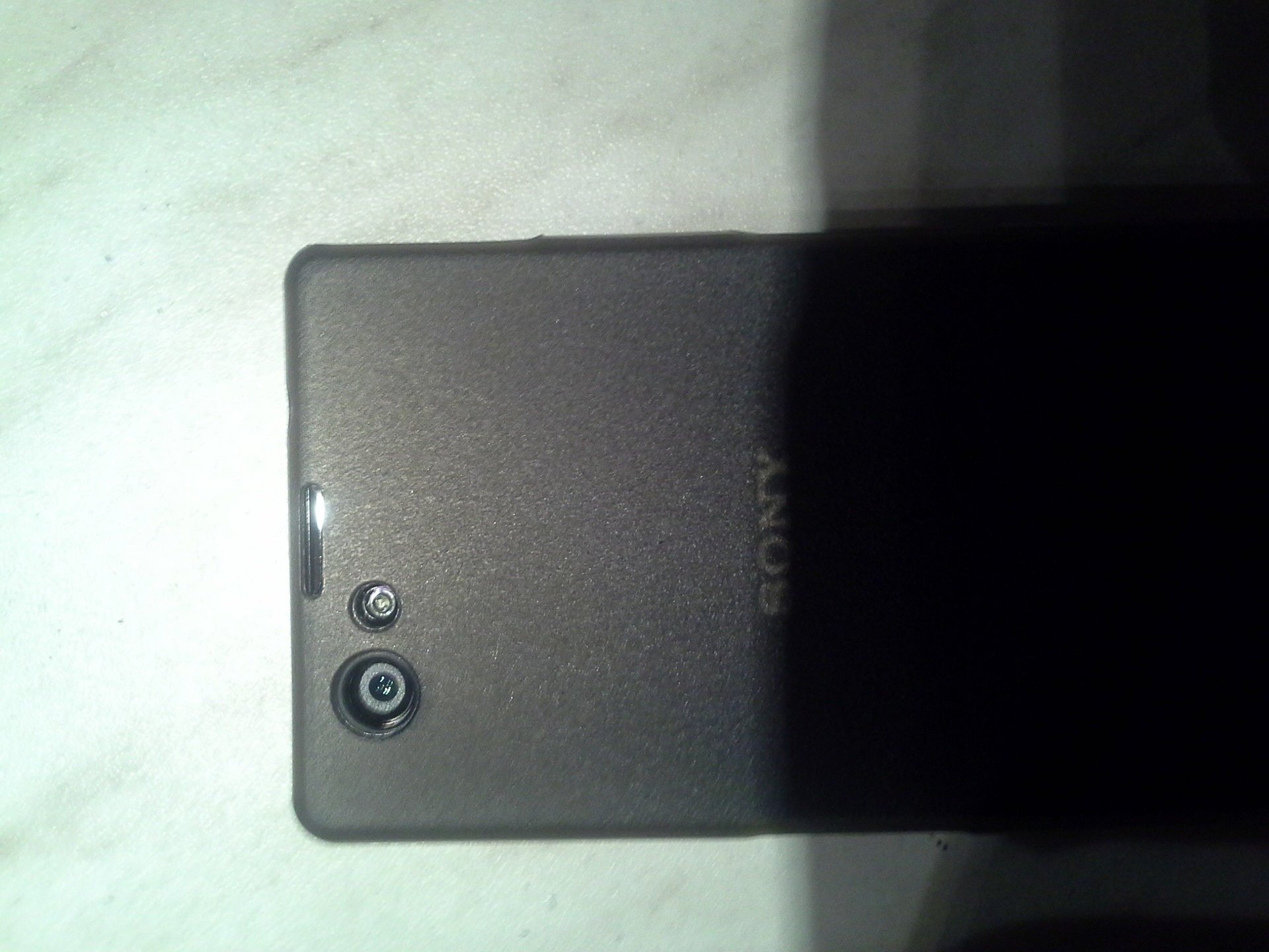

Hier mal ne Version mit Krussel Cover. Hab einfach nen Dichtungsring (Größe 7 x 1,5 mm) genommen UNTER das Cover gelegt, Cover eingeklickt; hält! Keine Fixierung des Rings mit Kleber etc. nötig.
