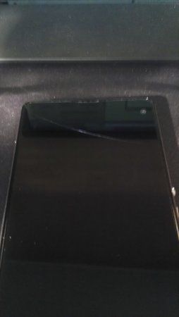

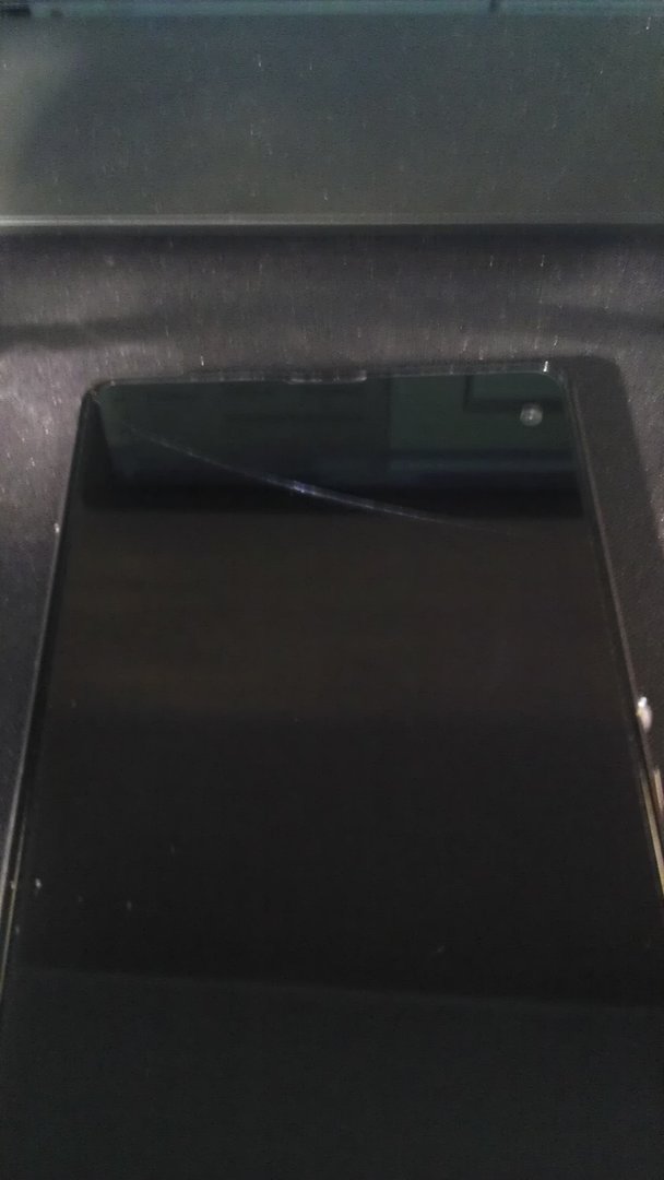

Es ist passiert ich hab mein ersten Displaybruch. Beim Wecker vom Nachttisch runter vibriert... werd ein Ersatz display bestellen und es tauschen geht ha zum Glück von vorne so das man nicht erst alles zerlegen muss. Werde berichten wie es geklappt hat.
Oh man, ärgerlich! Würde mich auch interessieren wie gut oder schlecht der Tausch über die Bühne geht. Und dann nörgeln noch welche, dass es so gut wie gar nicht vibriert...!
Jo find es nur sehr lustig es ist mir schon öfters aus der Hand gefallen wie all meine anderen Smartphones auch und wann geht das Display kaputt wenns von einem 30cm hohen Nachttisch runter fällt :rolleyes2: Naja es ist jetzt mal passiert kann man nix machen wurde auch Zeit so oft wie ich die Dinger fallen lass :winki: Iss ja nur ein Smartphone :smile:

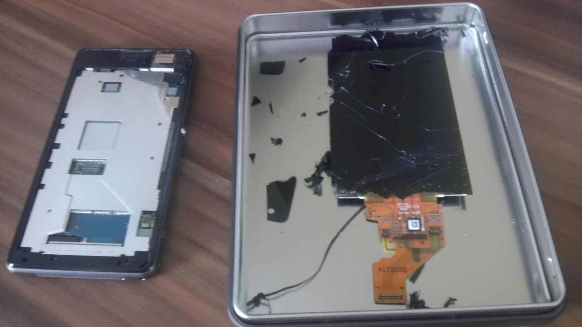

Display ist ab.
War oben und unten ein ziemliches gestückel aber ist nicht schwer zu entfernen.
Jetzt hoff ich das das Ersatzdisplay Mittwoch hier eintrifft damit ich wieder mein Z1c habe.
Vorsicht wenn ihr das macht das Glas ist echt sehr spröde.
Mir wären die ersten Stücke beim Hebeln am Ohrhörer fast ins Auge geschossen :huh:
Zum Glück sind die Reflexe schnell genug gewesen :winki:
Am besten ne Brille aufsetzen.
Denke mit der Splitterschutzfolie ist das Entfernen nicht so ne Stücklesarbeit und es sollte auch nicht so schnell Bruchstücke durch die Gegend fliegen.
Werd sie dann auch drauf lassen und direkt das Orzlyglas drauf bappen.

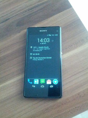

Yeah, Nr.5 alias Z1c lebt :thumbsup:
Display ist gekommen kurz Angeschlossen und geschaut ob alles geht dann den Kleber druff Display drann und fertig war echt mega leicht.:thumbup:
