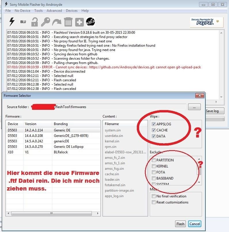

Ich habe mal einen Screenshot gemacht

wenn du mit flashtool eine .ftf flashst ist Root auf alle Fälle mal weg.
Na toll! Gibt es eine andere Möglichkeit. Das Update zu installieren bzw. Updaten. Ich will nicht schon wieder alles aufspielen.

Wie gesagt, flash mit TWRP eine prerooted .zip und alles ist gut. Vorher natürlich Backup machen und Anleitungen lesen.
