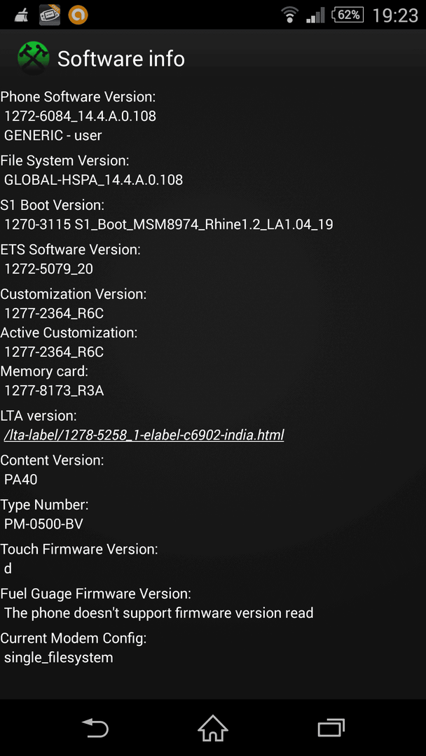

Ich traue mich nicht die .ftf Datei auf mein Z1 zu flashen:
Mein Z1 hat die Modell-Version C6902....
Ich möchte eine C6903 Version haben, weil ich LTE fähig werden möchte.
Mein Vertrag lässt LTE Netz zu, jedoch lässt die jetzige Modell version das nicht zu.
Kann ich also einfach C6903 flashen und mein Problem damit lösen? Oder liegt es auch an der Hardware (z.B. fehlender LTE empfänger?!?)
Ich bedanke mich schon einmal im voraus.
:thumbsup:
Dies liegt an deiner Hardware und lässt sich nicht per Software ändern.
Ebenso führt es zu einem "Softbrick" wenn du eine falsche FW (C6903/C6XX) flasht.
