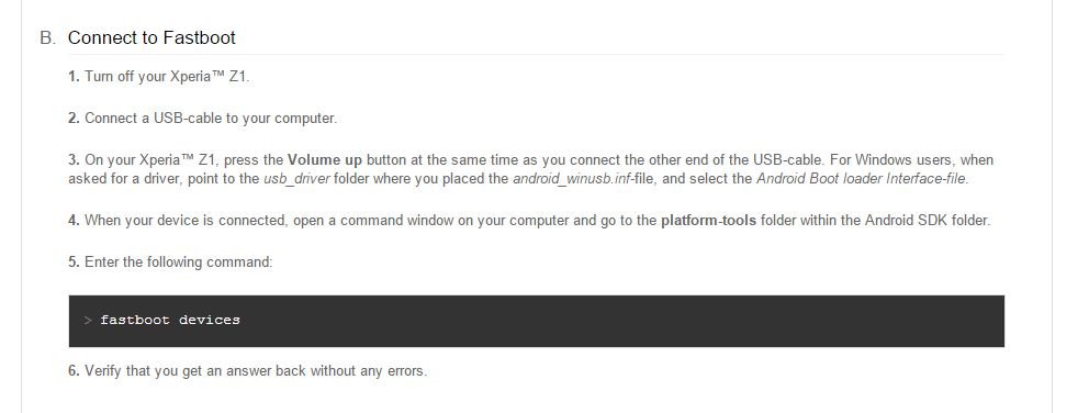

Und in Ergänzung: auf der Seite steht man soll bei ausgeschaltetem Gerät das USB Kabel und Volume Up gleichzeitig drücken um dann Fastboot zu starten. Wenn ich Vol Up drücke passiert gar nichts. Gibt es da etwas was ich falsch mache. Aber Volume Up Taste drücke ist eigentlich nicht interpretationsfähig.....

Es passiert nur scheinbar nichts, da der Bildschirm im Fastbootmodus aus / dunkel bleibt.
Du erkennst es lediglich daran dass die LED blau leuchtet.
Mit der Eingabe "fastboot devices "
bekommst du daher auch die Kontrolle ob du richtig verbunden bist.
