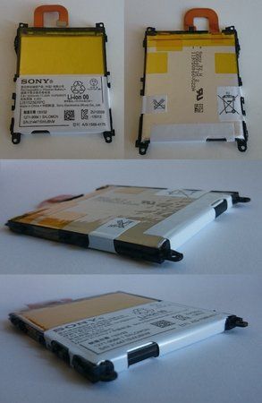

Hier mal ein Bild meines alten Akkus, eigentlich dachte ich ja, der sollte gewölbt sein, aber ich kann keine Wölbung erkennen.

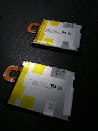

Ich habe den Akku mittlerweile gewechselt.
ich fand schon, dass der alte Akku leicht aufgebläht war.
Hab hier ein Foto davon gemacht.
Oben ist der alte Akku und unten das Ersatzteil.
Das Sphone läuft wieder normal.
