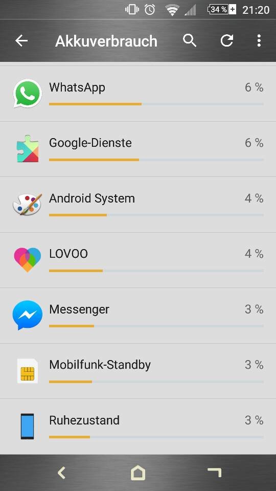

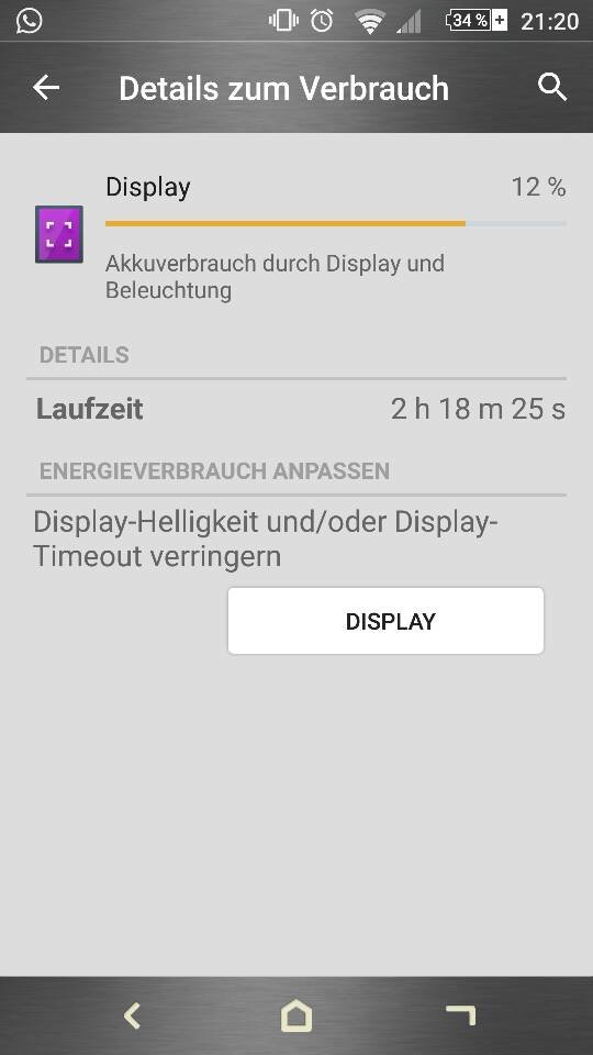

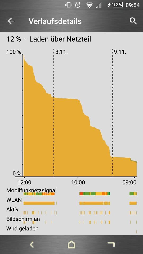

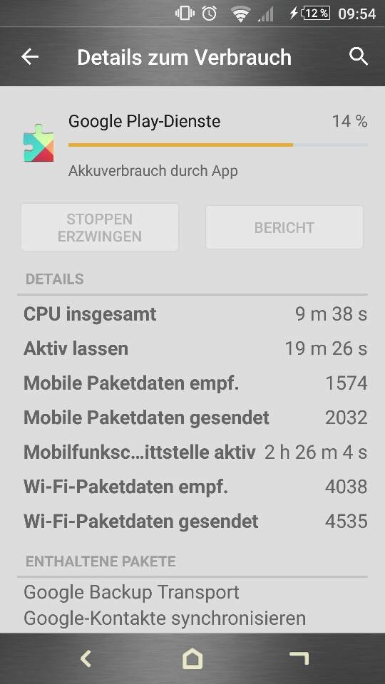

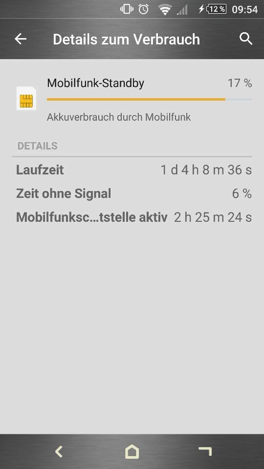

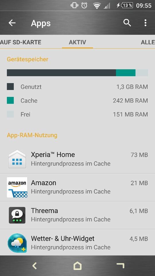

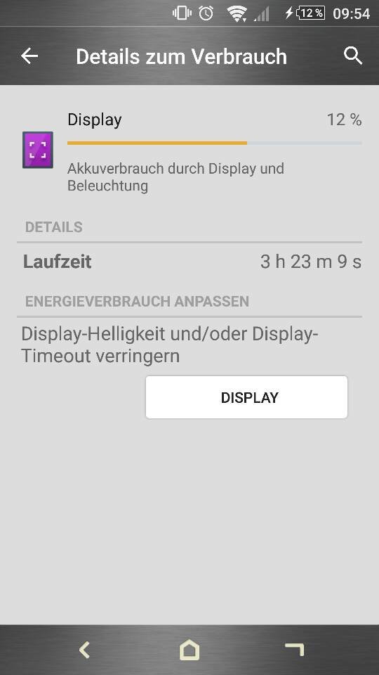

Also irgendwie ist bei mir der Wurm drin. Weiß jemand was man unter "Mobilfunkschnittstelle aktiv" zu verstehen hat bzw. wofür des das gibt? Außerdem ist aus irgendeinem Grund der RAM total voll obwohl ich nichts daran gemacht bzw. Nichts neues installiert habe und er vorher leerer war

Mobilfunktschnittstelle ist dein Mobiler empfang. RAM soll auch voll sein bei Android. Sehe nichts auffälliges bei dir.

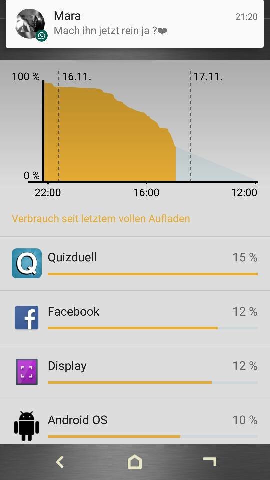

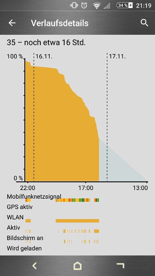

Ich war gestern 90 Minuten (19:45-21:15) unterwegs und habe 20% Verloren!!!! Habe Musik gehört (64 BG SanDisk Class10) habe WhatsApp Nachrichten verschickt ansonsten nichts. Empfang war zwischen LTE und H+. Ich konnte zugucken wie es an Prozenten verliert. Stamina Modus ist an und WhatsApp und Threema sind aktiv. Der Bildschirm war höchstens 40min an. Deswegen kommt mir der Verbrauch zu hoch vor. Quizduell war nicht schuld war manuell über Apps beendet worden und in Der Zeit nicht benutzt worden, Facebook auch nicht benutzt aber keine größeren Auffälligkeiten.

der Verbrauch ist definitiv zu hoch
habe das Gefühl das LTE dafür verantwortlich ist
Vermutlich ist der Akku auch einfach bei vielen (wie bei mir) am Ende. Denke die meisten haben es jetzt ca. 2 Jahre.
