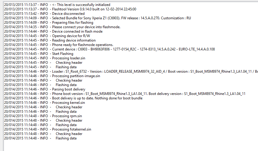

Ich bin Besitzer eines Xperia Z1 und wollte nun auf die neue Firmware flashen, die es seit ein paar Tagen gibt. Leider läuft da etwas falsch und ich schaffe es leider nicht dahinter zukommen. Ich habe dazu das Flashtool installiert, die TReiber müssten passen, die Firmware ist 14,5,A,0,270_ru, habe aber auch schon C6903_14.5.A.0.242_O2_DE_1276-2199_R4D probiert. Es wird geflasht- der Fortschritt bleibt nach ca 10 sek stehen es passiert auch nach einer Stunde nichts. Jetzt habe ich dann abgesteckt, das Xperia lässt sich nicht mehr starten - aber Gott sei Dank mit power und lauetr ausschlaten und neu flashen- Dann wieder dasselbe
Jetzt sitze ich schon den ganzen Vormittag und stehe völlig an
Das ist die Meldun aus dem Flash-tool
Die treiber müssten doch passen, sonst würde ja gar nichts gehen, oder ?
Was kann da sein ? Kann mir da einer helfen ? Bin etwas verzweifelt
Danke im voraus

Hallo nochmals
Vermute es hängt damit zusammen, dass ich den Debugging-Modus nicht aktivieren kann. Adb treiber installiert, allerdings habe ich das Gerät bei den devices nicht gefunden, auch nicht in der Systemsteuerung. Problem ist auch, dass sich das Z1 nach dem Einschalten ununterbrochen aus- und einschaltet !? Kann mir da niemand helfen ?
Prauseg
Nutz meine Anleitung, wenns dann nicht funktioniert...
Hallo nochmals
Gestern nacht konnte ich es dann lösen!. Problem war --- eine falsche flashtool Version !! Das hätte ich echt nie vermutet, mit der Version 9.19 habe ich es nur starten müssen - wie in der Anleitung und in 5 min war´s fertig, alles geht wieder !!
Danke
