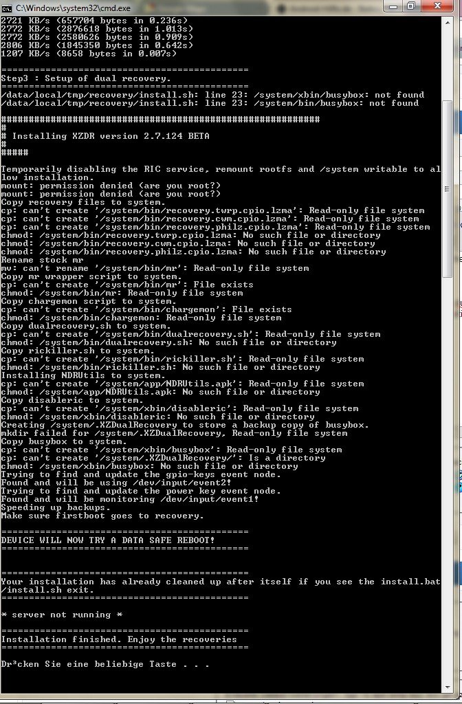

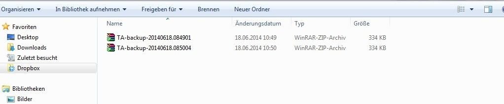

Also bei mir hat er ohne SuperSu diese Datei gesichert.
Habe nur gerootet danach gleich das TA Backup.
Edit: jetzt habe ich mir eben mal den Log von den dualrecovery angeschaut dort kommt nun der Fehler "mount : permission deniend are you root" anscheinend stimmt bei mir doch was nicht mit root.
Habe den Screen noch mit angehängt.

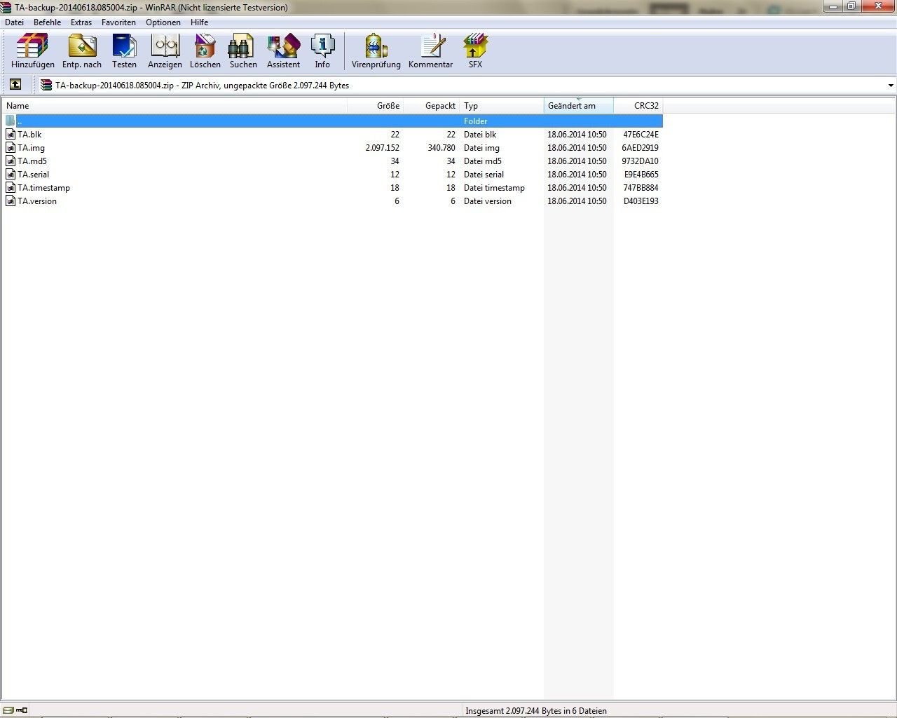

Das sieht gut aus. Mach mal das Zip auf, ist die entpackte Datei 2 MB groß? Dann passt es nämlich alles.
siehe unten ;)
Aber warum sagt er beim Recovery installieren "Are you root ?"

Ok, nein das geht doch nicht in dieser Reihenfolge, was ja auch logisch ist weil man ja bei XZDualRecover wählen muss, was man installiert hat. Ich baue das eben um.
