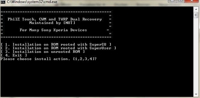

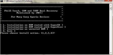

Sry muss noch mal blöd fragen.
Also ich bekomme das Recovery nicht Installiert welche Option muss ich denn hier nehmen habe es immer nur mit 1 Probiert.
