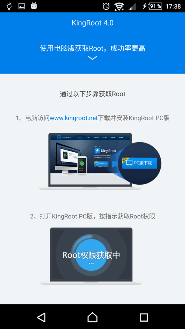

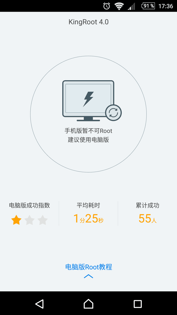

Jetzt bin ich auch mal dem Link vom "Engländer" gefolgt.Aber....
Wenn ich King Root starte erscheint bei mir das:
Aber alles was ich "drücken" kann ist das blau geschriebene "Root" unten.
Dann kommt das:
Hier lässt sich auch nichts drücken.

Yo, so hatte ich es auch gemacht. Alpxperiaroot.zip runter gezogen. Dann den entpackten ALP Ordner auf mein Telefon geschoben und die Root.apk gestartet.
Allerdings startet dann bei mir die asiatische 4.0 Version, wie oben in meinem Beitrag und leider nicht die 4.8er in Englisch.

Ok,
hatte leider den alten Downloadlink auf der Seite erwischt.
Konnte nun den KingRoot 4.8er installieren.
Leider sagt der mir: Root access is unvailable.
