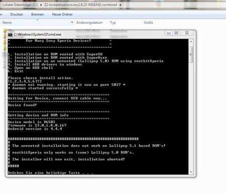

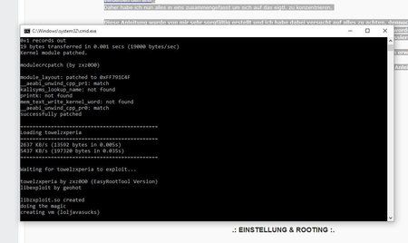

Ich komme mit dem rooten meines Z2´s nicht mehr weiter, habe erfolgreich auf die "KitKat (4.4.4) 23.0.1.A.0.167" Version downgegradet und danach natürlich wieder unbekannte Quellen und USB Debugging aktiviert.
Aber mit keiner der 3 root Methoden komme ich weiter, easyroot kommt bis "creating vm (loljavasucks)" und macht dann nix mehr weiter, die App sagt auch nur das mein gerät nicht unterstützt ist und bei der dritten Rootmethode bekomme ich auch nur ne Fehlermeldung.
Was mache ich falsch? Ich weiß einfach nicht mehr was ich noch machen kann
Du musst auf einer noch ältere Firmware downgraden. Die die du angegeben hast lässt sich nicht rooten.
Nehme zb. die 17....314 oder 402. Da klappt es.
So steht es auch im ersten Beitrag #1 unter was wird benötigt!!!!!
Einfach frech von dir die gute Anleitung nicht zu lesen.
Danke dir, habe die Anleitung gelesen nur irgendwie die ganze Zeit die 167 im Kopf und deshalb die genommen, habe das in der Anleitung irgendwie übersehen.

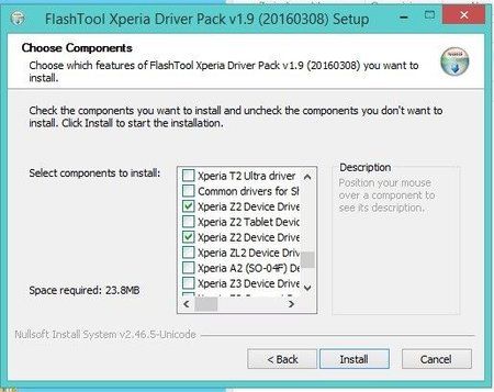

Beim Installieren des Flashtool Treiber Packs gibt es ja doch eine ganze Menge zum Auswählen...
Flashmode Drivers
Fastboot Drivers
Diverse Common Drivers (Sony und andere Hersteller)
Sowie diverse speziellen Sony Treiber. (Z2, Z3, etc)
Welche soll ich wählen?
Danke im Voraus.

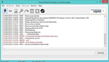

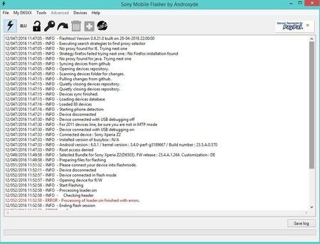

Downgrade von Marshmellow zu D6503_23.4.A.1.264_DE
Hallo, leider ging der erste Versuch daneben.
Kurze Beschreibung meines Vorgehens:
  • Win8.1. so gestartet, dass die unsignierten Treiber zulässig sind.
  • Treiber installiert: Flashmode, Fastboot und zwei Z2 Treiber (Leider ist das Auswahlfenster so klein, dass ich nicht sehen kann, welcher der richtige Treiber ist).
  • die Treiber Installation wird abgeschlossen mit: dem Hinweis dass folgendes installiert worden ist: Sony (WinUSB) Sa01111…. / Sony Net (02/17/2014…. / Google.inc(WinUSB)….. / SonyMobileCommunic….
  • Dann den Downgrade Vorgang gestartet. Flashtool fand auch direkt die richtige tft Datei. Beim wieder anstecken der USB Verbindung mit gedrückter Vol-Down Taste erscheint dann leider der Hinweis, dass der Flashvorgang abgebrochen wurde.
  • Nach einer Weile startete das Telefon noch am PC verlinkt von alleine neu ins Marshmellow.
Ein Protokoll des Flashtools seht ihr hier.
Ich hoffe ihr könnt aus den Infos von mir etwas rauslesen und einen Fehler meinerseits entdecken.
Danke im Voraus.
Deine ftf Datei ist wohl fehlerhaft bzw die darin enthaltene loader.sin
Die Anleitung ist wohl hoffnungslos veraltet. Bitte mal überprüfen.
