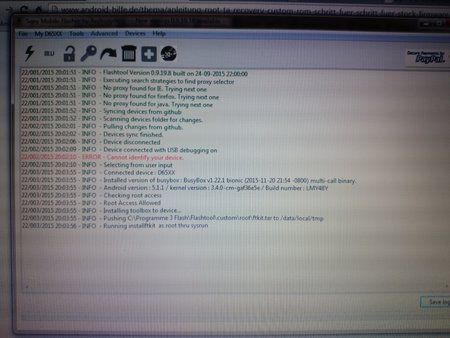

Und ja, die Anleitung ist super... und ja, dass Flashtool habe ich auch schon ausprobiert, aber es erkennt
A. mein Z2 nicht mehr (Als Meldung kommt "Cannot identify your device" und ein Fenster zur Auswahl des "device")
und
B. es erkennt die FTF Datei nicht, wenn ich zu dem Ordner mit der Firmware navigiere

Desertstrike1979 schrieb:
Danke wwallace1979 und danke für den "Vorwurf" Mr. Black_Focus.
Ich bin sicher, du hast noch nie vor dem sprichwörtlichen Wald gestanden und nen Baum gesucht ;-)
und
Doch auch ich stand vor genau diesem Wald. Aber die Anleitung sagt doch alles! Ich wollte dich nicht angreifen, sorry!
