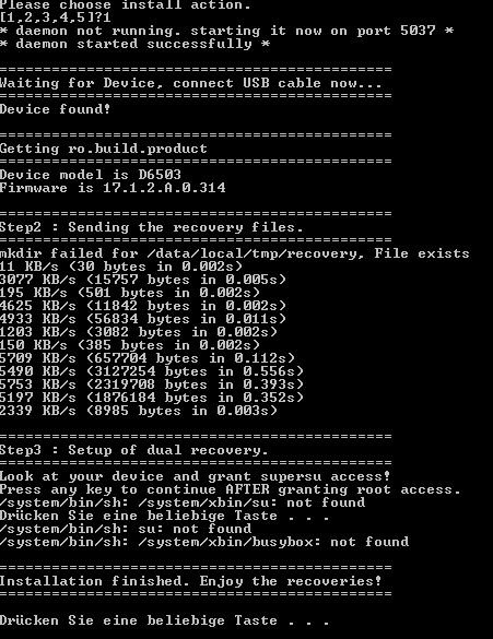

Auf dem ersten Bild wird daraufhin gewiesen, dass dort root access allowed stehen soll. Tut es aber bei mir nicht :( Was ist nun wieder falsch?

Du befindest dich beim "Downgrade"?
Die Firmware kannst du nur im Flashmode flashen.
Laut deinen Logs ist das Gerät jedoch hochgefahren und USB Debugging ist aktiviert. ;)
Zu der Meldung "Root access allowed", die kann man getrost ignorieren bei den neueren Geräten.

Quatsch du hast einen Schritt vorher einen Fehler und zwar besitzt du keinen root. Du musst nochmal roten.wenn du das gemacht hast schaue mal mit z.b. der APP Root Browser nach ob du im Ordner System/xbin die Datei su hast. Erst dann ist dein Z2 gerootet und du kannst supersu installieren/flashen und ich hoffe mal das du schlau genug warst und nicht probierst eine Firmware 23.xxxx zu rooten
Ich durfte die install.bat nicht als admin starten dann klappte es mit dem root nicht :-( habe Win7 46bit.
Jetzt hat alles funktioniert.
