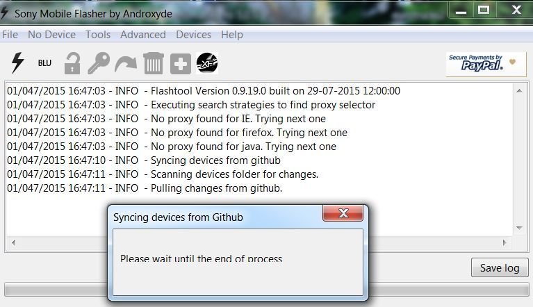

Leider mag Flashtool micht nicht.
USB Debugging ist an aber mehr als das passiert nicht...
Im Sony Allgemein Bereich gibt es einen extra Thread fürs Flashtool. Die neuste Version bereitet wohl einigen Problemen. Schaue mal dort nach
