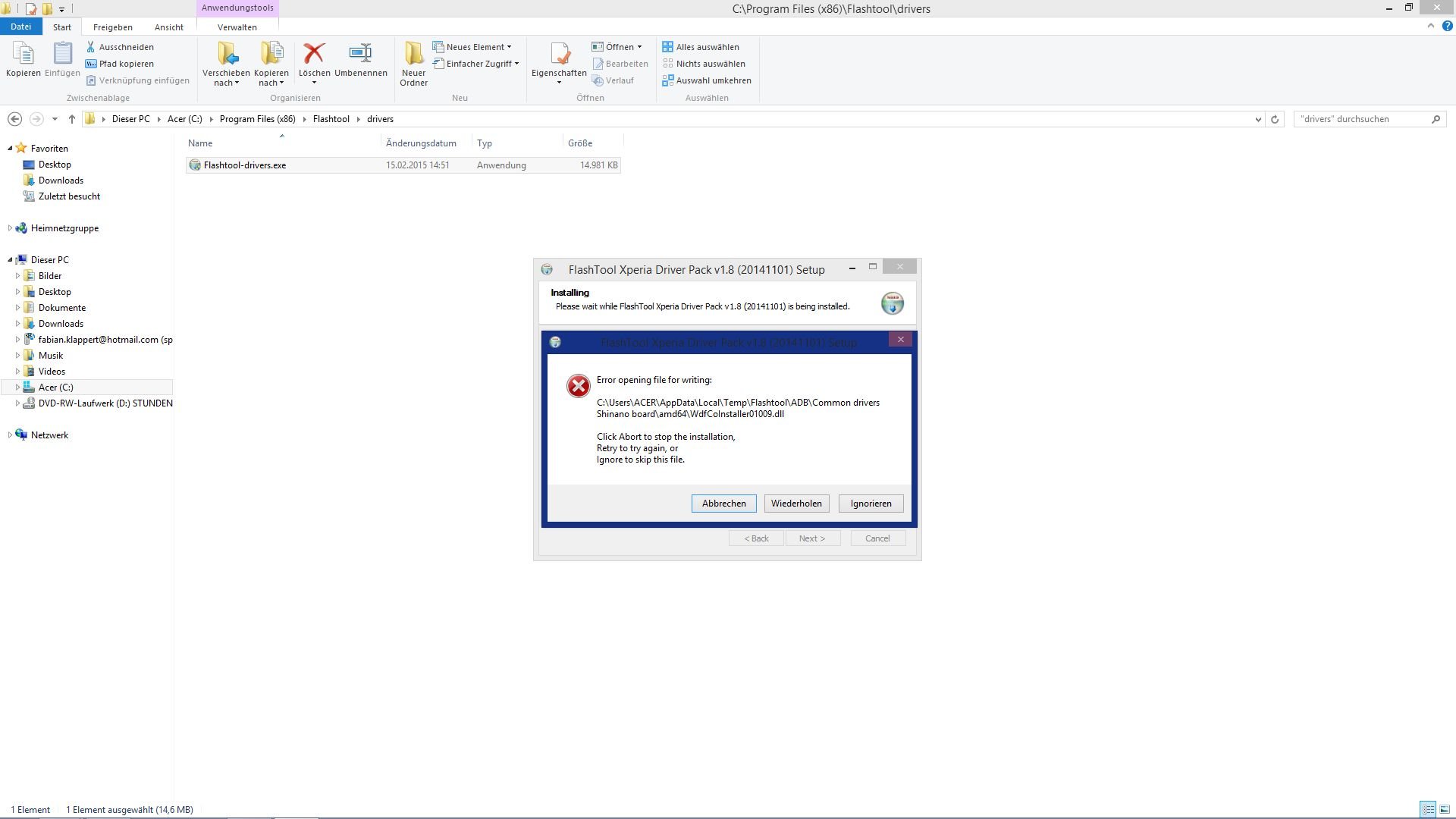

Ich wollte das mit dem Rooten auch endlich mal machen, aber schon beim Installieren der Device Treiber gibt es Probleme. Es kommt mehrfach diese Fehlermeldung (siehe Anhang).
Und wenn ich dann mit EasyRoot-Tool das Z2 rooten will bleibt er bei
"creating vm (loljavasucks)" stehen, egal wie lange ich warte!
Beim Installieren der Treiber habe ich vorher das mit der Treiber Signatur deaktiviert.
Also leider weiß ich da grad nicht mehr weiter, da ich auf dem Gebiet noch sehr sehr wenig Erfahrung habe :(
Hoffe ihr könnt mir helfen!
Gruß, Fabian

Also ich habe alles wieder runtergeschmissen.
Nun installiere ich das Flashtool. Alles gut.
Will ich jetzt aus dem Drivers Ordner die Treiber installieren kommt oben gezeigte Fehlermeldung mehrmals.
Am Ende habe ich dennoch 3 grüne Haken, dass alles richtig installiert wurde. Ob es das wirklich wurde weiss ich nicht, aufgrund der Fehlermeldung.
Dann habe ich das easyroot-tool gestartet (USB-Debugging und unbekannte Quellen aktiviert) und er bleibt immer bei creating vm stehen erst und sagt dann, dass mein Gerät nicht gerootet ist.
Reaktionen: wwallace1979
Wenn du also die Firmware 23.0.1.A.0.167 auf deinen Z2 hast und es dann mit dem easyroot-tool rooten möchtest und es dann zur besagter Fehlermeldung kommt; ist der Fehler klar und so etwas von eindeutig.
Ich glaube du hast noch eine Menge zu lernen und zu lesen.
