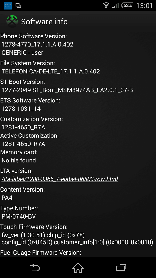

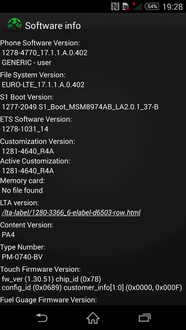

Hallo allerseits! Mein erster Post in Bezug auf mein erstes Android-Smartphone :)
Ich habe hier aktuell zwei Z2 vor mir liegen. Eines ist von Amazon.de und ist vollkommen ungebranded. Das andere ist von o2 Deutschland und hat netterweise ein Branding.
Ich zitiere, da ich genau auf das hinaus will was BCCB bat. Ich möchte von meinem unbegrandeten als auch von dem gebrandeten Z2 jeweils eine FTF erstellen.
Dazu hätte ich noch eine letzte Frage: Ist nur "Customization Version" zu beachten und alle anderen Unterschiede zu ignornieren oder ist auch "LTA version" und/oder "Touch Firmware Version" wichtig?
Vielen Dank im Voraus. Ich bin von den ganzen neuen Abkürzungen etwas überwältigt und Chrome quellt vor Tabs schon über. Bin ehemaliger (bekehrter) Apple-Flüchtiger :)
