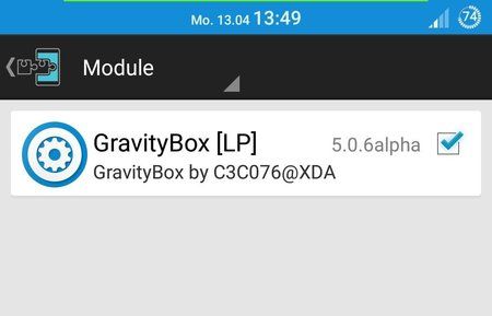

EDIT: Zu früh gefreut, jetzt loopt es auch wieder.
Hab im Laufe des Einrichtens irgendwann mein Google Konto eingeben, danach startet das Gerät von sich plötzlich neu und hat jetzt den klassischen xposed Loop den man mit ART Cache löschen umgehen kann. Was bei jeden Boot nur eben ziemlich lange dauert.
