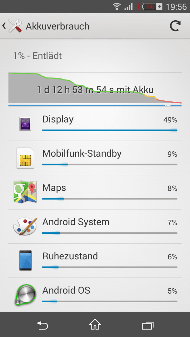

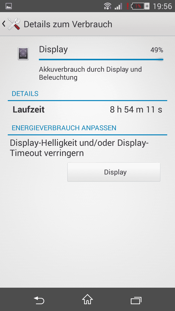

also ich wollte mal meine ergebnisse kundtun:
erst 2. akkuladung. stamina mode war an. nur whatsapp als ausnahme. erweiterte nutzung + stamina uhr an. locationbased wifi an. dataqueing an. nur 2g.
standort meiste zeit aus. facebook ntofications aus. auto sync an aber nur für kontakte und kalendar. display meistens auf auto 50%. tap2wake an. in der nachte hatte ich 0 oder max. 1% akkuverlust und wifi war an.
also von der display on time kann man wirklich nur staunen. bisher hatte ich maximal 5,5h mit meine s4mini damals hinbekommen mit cm10 carbon rom.
ich teste jetzt mal wie es ohne stamina modus sein wird.
