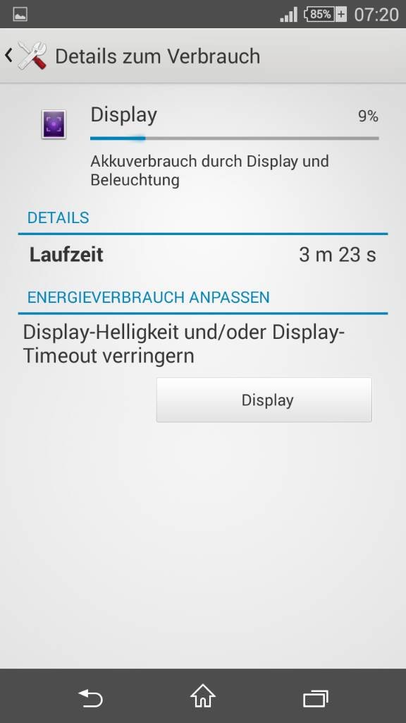

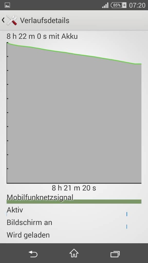

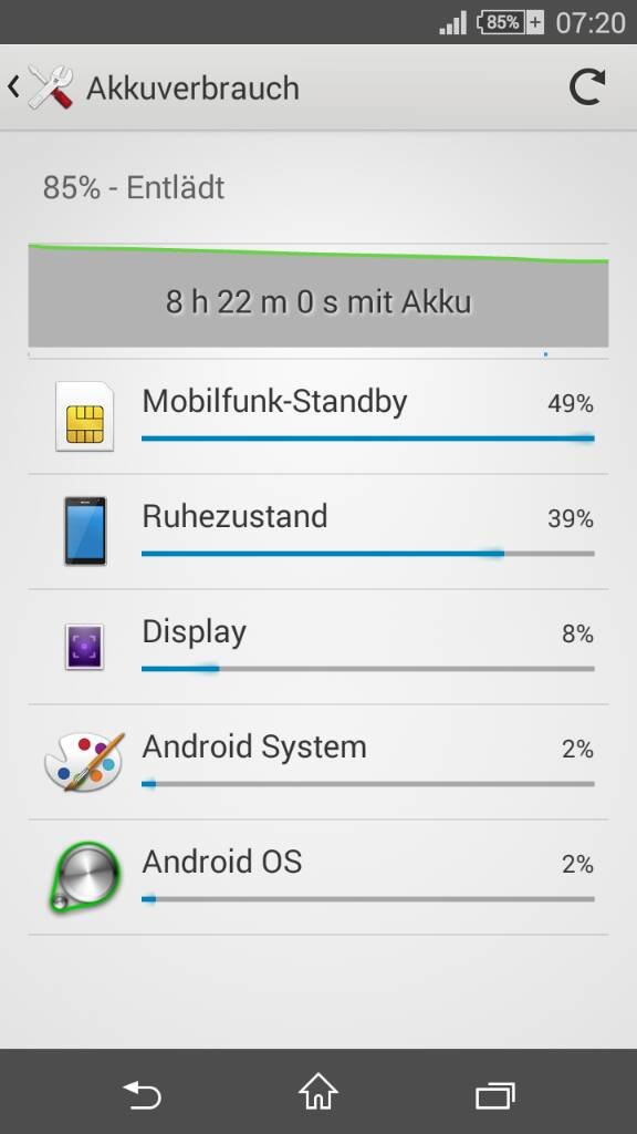

So, ich bin wohl durch mit dem testen.
Hier mal die erschütternden Ergebnisse vom Verbrauch der letzten Nacht:
Einstellungen:
Flugmodus: an
WLAN: an
Ortsbezogenes WLAN: an
Wi-Fi im standby aktiv: nie (versehentlich eingestellt)
Ganz ehrlich, wenn ich im Ruhemodus ohne Mobilfunk Signal so viel Akku Ladung verliere, raffe ich überhaupt nicht, wie es einige schaffen mit Netz Empfang und WLAN an nur 1-5% zu verlieren.
Für mich ist der Akku absolut nichts besonderes und auch kein Pluspunkt für das Gerät.
Das Teil bleibt in der Nacht ab jetzt definitiv aus.

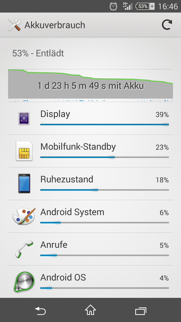

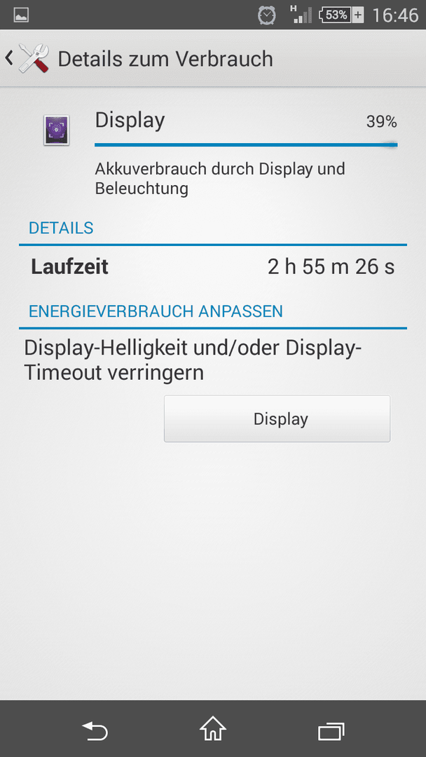

Nutzung:
- Aquamail (alle 60 Minuten)
- Chrome (ca. 30 Minuten)
- MegaYatzy (ca. 45 Minten)
- Telefonieren (13 Minuten)
- Kicker, eBay, eBay-Kleinanzeigen laufen im Hintergrund
- durchgehend mittelmäßiger bis schlechter Empfang
- W-Lan war aus (Ortsabhängig)
- WCDMA (bevorzugt)/GPRS
- Kein Bluetooth, NFC, GPS oder Sonstiges
- Helligkeit auf 50% (automatisch)
Stamina-Modus ist an mit oben erwähnten Ausnahmen. Threema und Viber laufen nicht, da die Rufnummerportierung noch nicht abgeschlossen ist.
