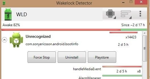

Wie schon weiter oben angekündigt, habe ich mich auf die Suche nach einem Verurscher für meinen hohen Akkuverbrauch gemacht.
Leider bringen die Bordmittel ja nicht so viel also habe ich mir den Wakelock Detector als PC Version besorgt und bin auch gleich fündig geworden :thumbup:
Ein Prozess namens:
com.sonyericcson.android.bootinfo (s. auch Anhang)
hat sich aufgehängt...
Werde ihn mal stoppen und beobachten - Der Prozeß wird in diversen Foren als "Bloatware" deklariert, aber den genauen Nutzen habe ich auch noch nicht recherchiert - ich bleibe am Ball

Nachtrag: Das war anscheinend nur die halbe Wahrheit....
Der eigentliche Schuldige scheint handle.media.event zu sein. Wird meistens im Zusammenhang mit Musik hören und "externer Bedienung" geracht - wie z. B. Musiksteuerung über den Kopfhörer oder in meinem Fall über die BT-Anlagen im Auto... Das gleiche Phänomen hatte ich schon auf meinem SGS+ unter ParanoidAndroid....
@lenoid (Beitrag unter diesem hier):
Leider konnte ich keine der "wichtigen" Apps/Dienste deaktivieren - dazu fehlt mir der Rootzugriff :( Irrtümlich dachte ich, dass ich den Prozeß via Wakelock-Detector PC "abschießen" kann - geht aber nicht (ohne root) :( Daher hat nur ein ReBoot etwas gebracht. Mittlerweile vermute ich, dass Audible im Zusammenspiel mit BT verantwortlich ist. Habe vorhin mit der WalkmanApp über BT Musik gehört ohne so einen permanenten Wakelock produziert zu haben...

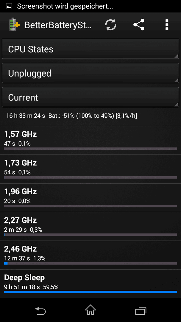

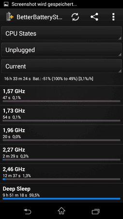

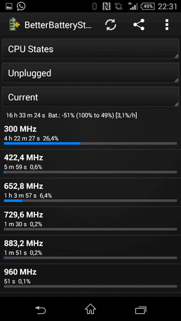

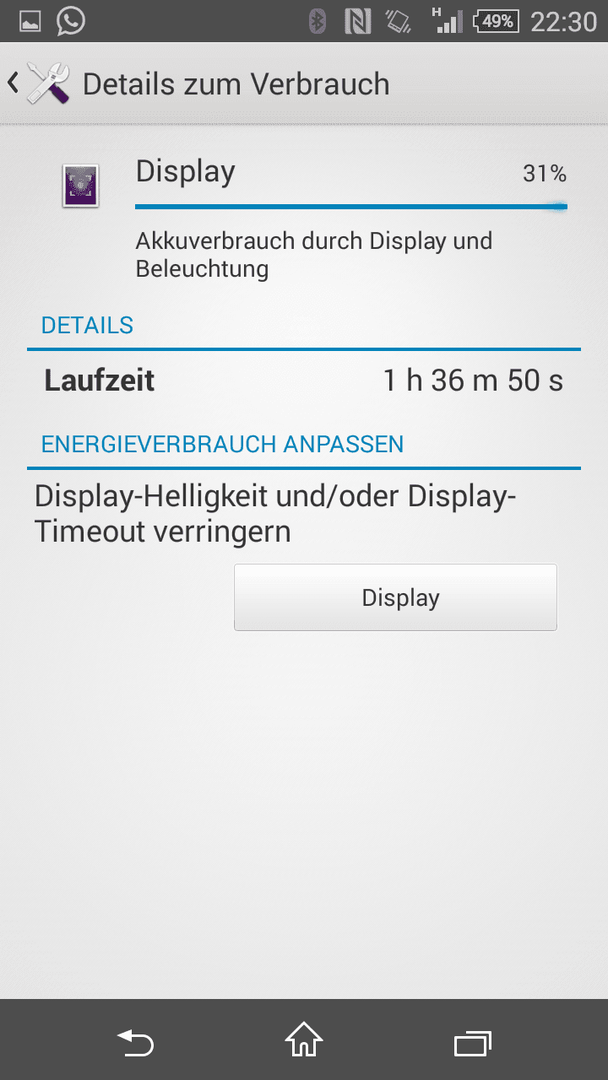

Ich bin ziemlich begeistert vom Akku. Heute früh ausgestöpselt, insgesamt über 2h Navigation und dann nochmal 6 Stunden das Bergtour-GPS mit Komoot aufgezeichnet und natürlich fleißig Fotos gemacht, und jetzt nach 12h Immer noch 39 %.
Mein altes Razr HD hätte ich 2x laden müssen...

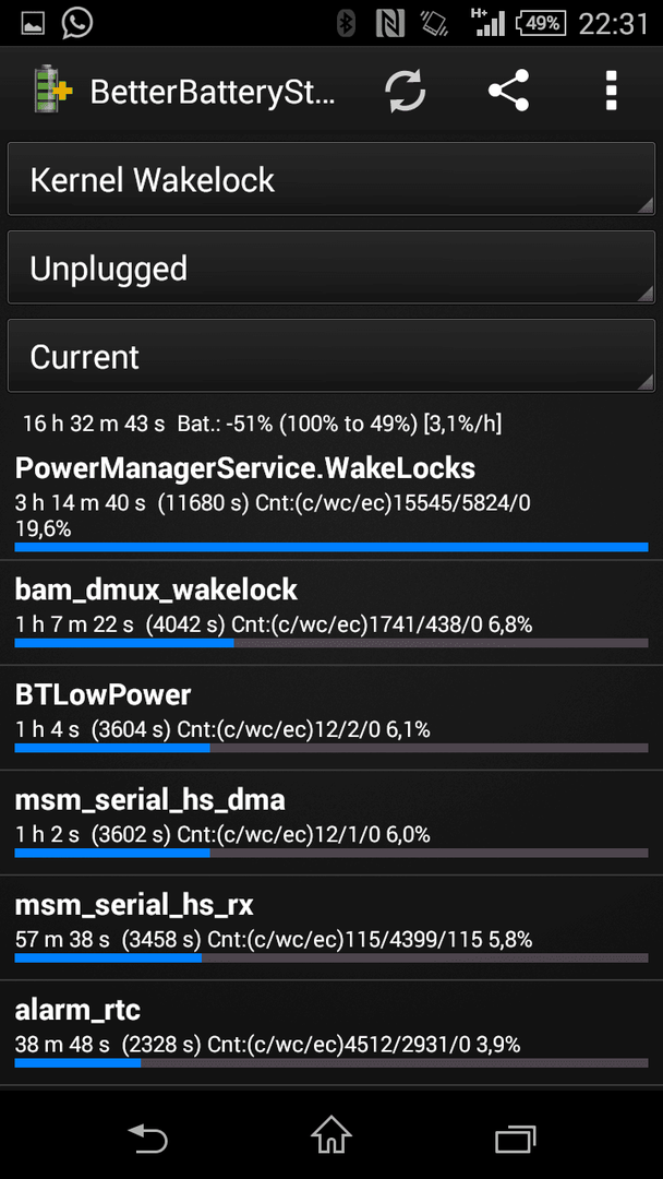

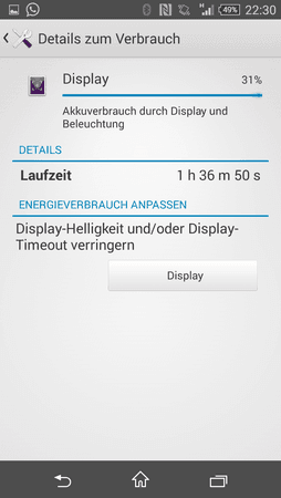

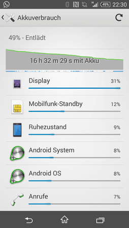

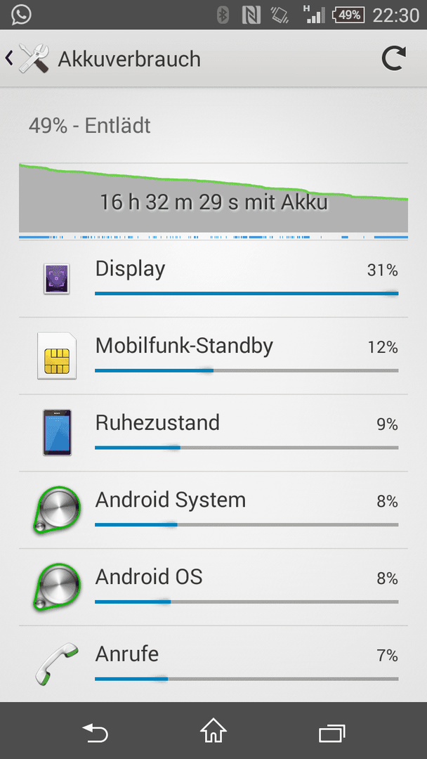

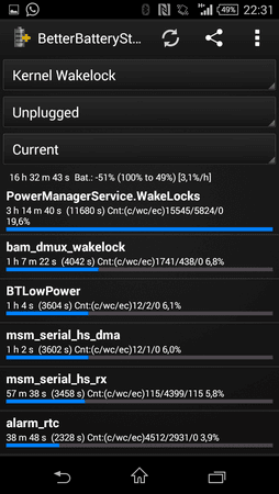

Von heute ein normaler Tag. 6 Uhr morgens bis jetzt. Google Standort an, GPS Hohe Genauigkeit, Arbeit Hin und Rückweg Bluetooth Musikwiedergabe, morgens ca. 10 Minuten telefoniert, ab und zu Whatsapp geschrieben und am frühen Abend auch ca. 20 Minuten mit dem Chrome gesurft.
So richtig begeistert bin ich nicht, das konnte mein LG G2 besser (VOR dem misslungenen 4.4.4 Update.)

Hmmm hab auch das G2 aber das z3c hat auf jeden Fall eine höhere Laufzeit.. Zumindest beim surfen etc... Weiß nun nicht wie die beiden sich bei GPS schlagen. Auf jeden Fall sind 1h30min DOT für 50% Akku zu wenig. Hattest du Display auf volle Helligkeit oder so? Bzw ist das die erste Akku Ladung?
Nein auf halb mit autom. Regulierung und nein ist meine 7. oder 8. (habe das Handy seit einer Woche.)
Allerdings hab ich ein Gerät mit Telekombranding und anfangs habe ich viele T-Com Apps deinstalliert/deaktiviert. Ich werde jetzt mal die originale Sony Firmware aufspielen und schauen obs dann besser wird.
