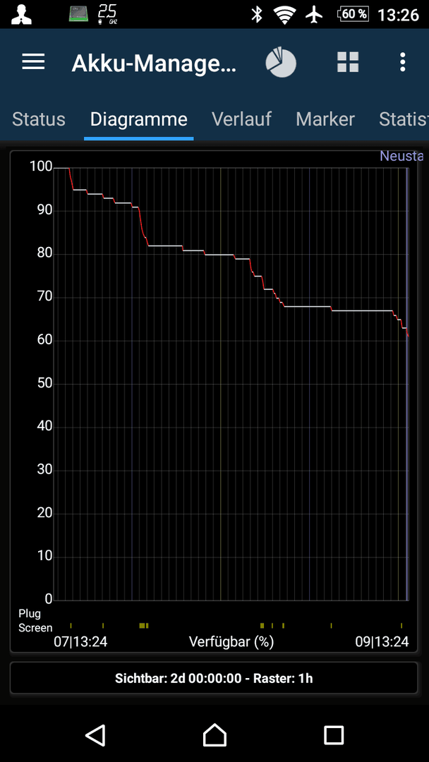

Bei mir läuft seit 4 Tagen MM im "Testbetrieb" (sogar als Dirtyflash, ohne Reset) und zeigt, das es auch anders geht, ohne irgenwelche "Energiesparfunktionen" - einfach nur sauber durchkonfiguriert.
... gute zwei Tage mit knapp 3 Stunden DOT ...

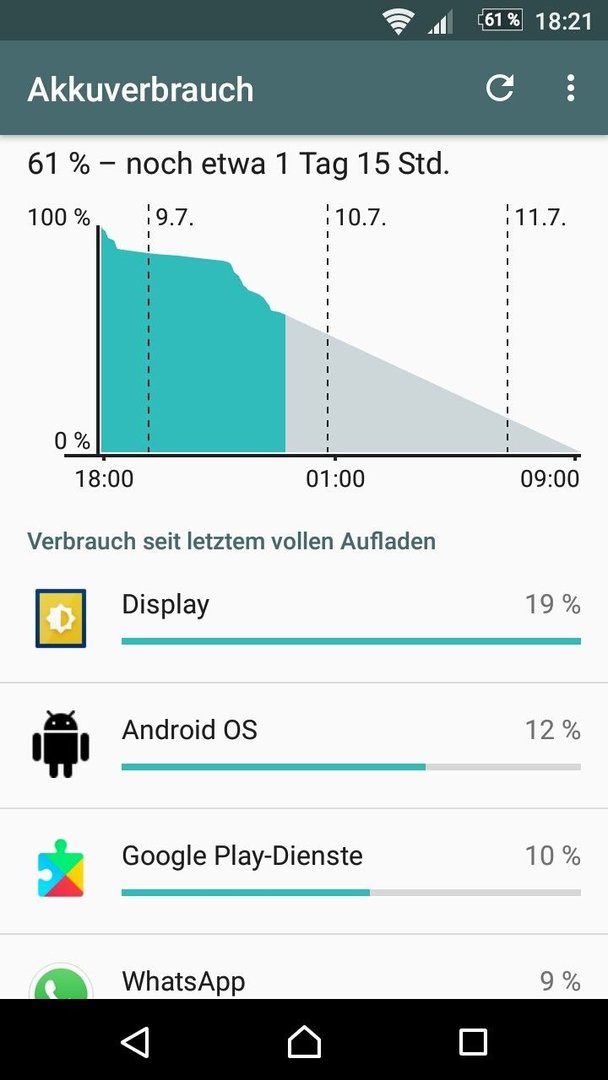

Also ich muss sagen, ich hab keine Probleme. Im Screenshot erkennt man sehr gut wie Doze funktioniert und ich finde, da kann man nicht meckern.
