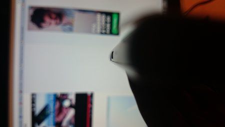

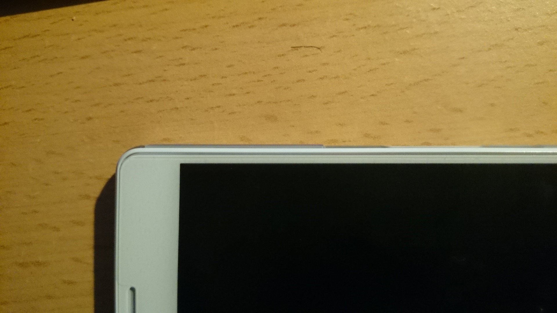

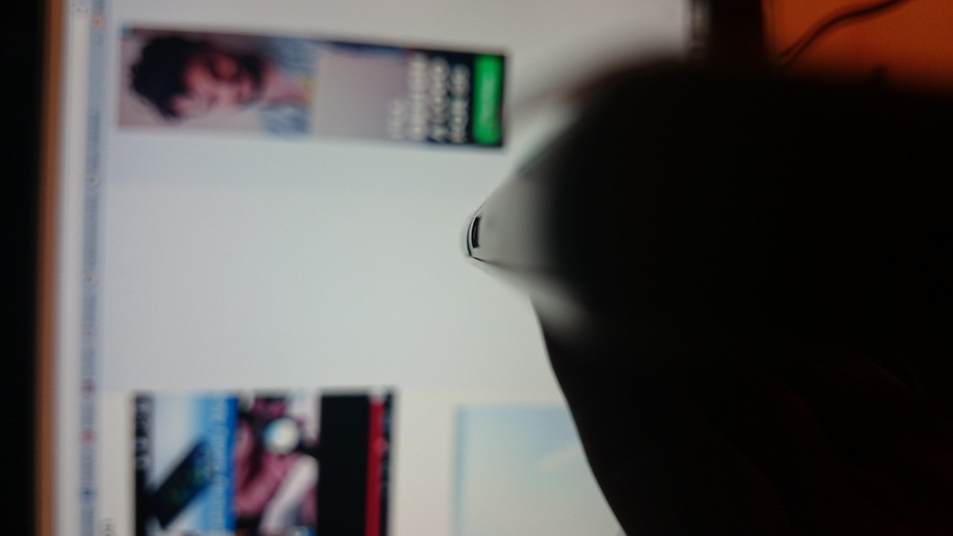

So, habe mal versucht das bei dem 2ten Gerät hier auf Bildern festzuhalten. Im Vergleich zum ersten Gerät hält die Abdeckung wenigstens grundsätzlich, allerdings hat sie einfach minimalstes Spiel und wenn man von der Seite drauf schaut sieht man das schon finde ich...

Mach das linke Foto bitte mal auf einem weißen Blatt. Und das rechte Foto ist zu schwer zu beurteilen, weil das auch Schatten sein können. Aber beim linken könnte was zu sehen sein.
Also ich sehe auf beiden Bildern, dass die Abdeckung ein winziges Stückchen hervorsteht.
