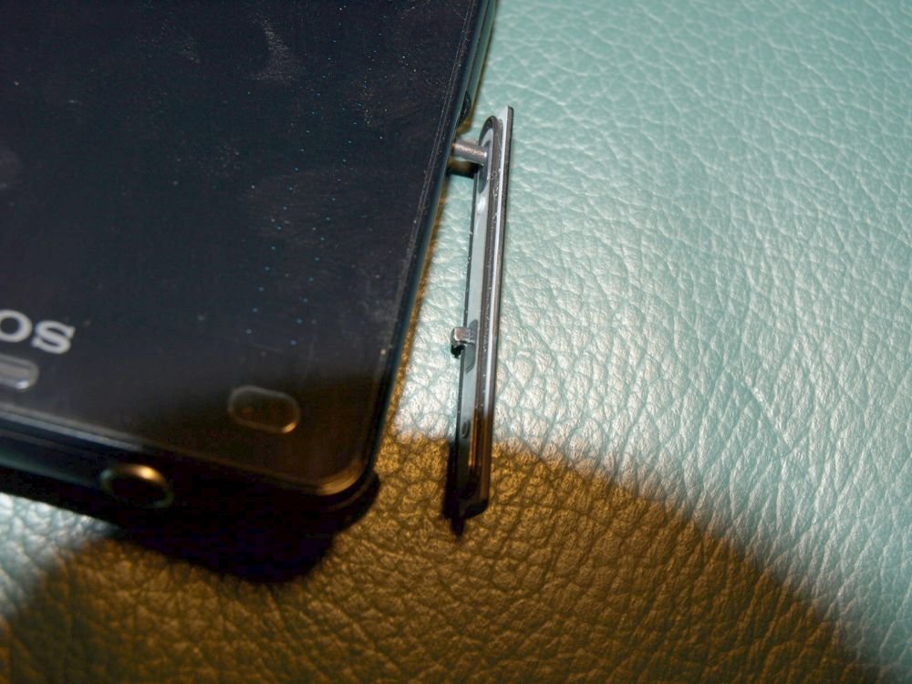

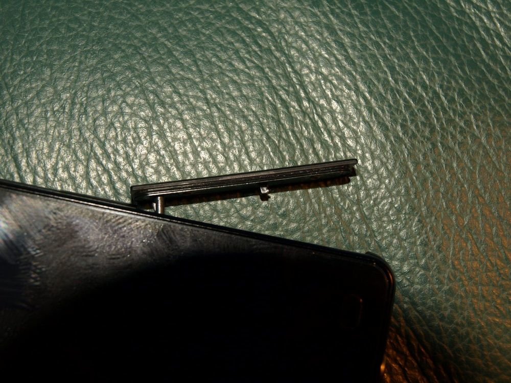

Bei dem neuen geht auch die SD Karte etwas weiter rein und an dem kleinen Pin von dem ich schon geschrieben habe ist jetzt ein winzig kleiner Hacken an der Spitze der beim alten nicht vorhanden war da der ja Schräg angespitzt war.
Ich weiß jetzt nicht ob es an dem Pin gelegen hat oder an der weiter vor stehenden SD Karte aber wenn es dieser mini Hacken ist dann darf man das Gerät nicht als zu oft aufmachen.

So habe mal versucht er drauf zu bekommen. Bei dem Linken kann man die kleine Nase die nach Rechts zeigt erahnen. Und bei dem Rechten zeigt sie nach unten

Dann kann ich dich bestätigen. Mein Pin ist nämlich dagegen auch spitz. Würde den am liebsten mal zum Testen entfernen;-)
Das solltest du nicht machen. Tausche das Gerät lieber um.
Keine Angst, das Gerät wird ohne Modifikationen getauscht:)
Ich finde es aber krass das die klappe von dem kleinen ding gehalten wird. Wie lange soll das bitte halten.
