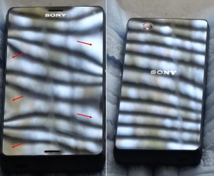

Also gerade die Vorderseite ist nun nicht gerade "Spannungsfrei" eingeklebt ;-) . Mal sehen wie lange es hält.
