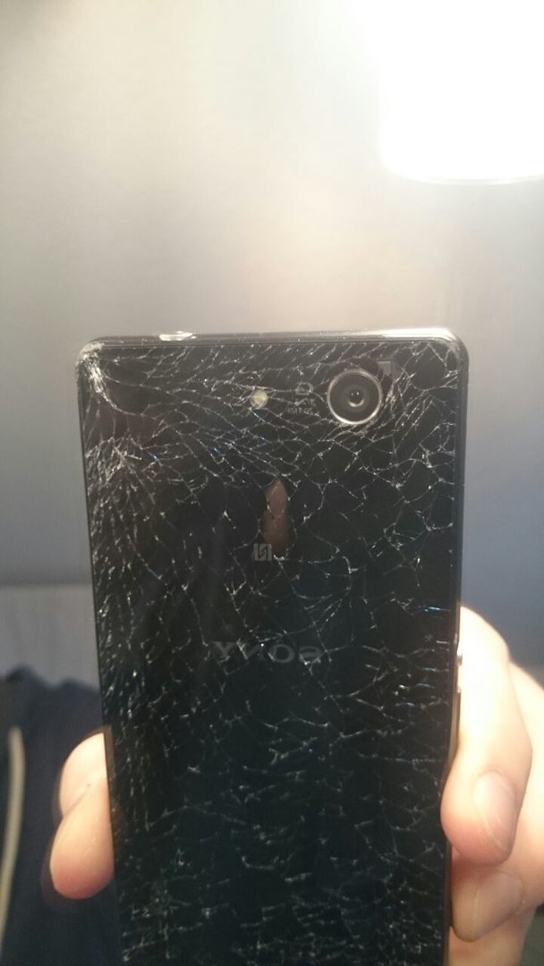

Handy runtergefallen, Rückseite zersplittert. Würde es gerne selber machen, einzige Frage ist ob ich eine Heißluftpistole brauche um den Kleber zu lösen oder es auch mit nem normalen Föhn ausm Badezimmer geht.
Kann ich die Rückseite mit nem Nopfen abnehmen oder wird die mir komplett zersplittern? Liebe Grüße

Ich hab mir einen Heißluftföhn mit digitaler Temperaturanzeige gekauft (60,-). Hab irgendwo gelesen dass man mit 150 Grad föhnen soll... Man liest aber immer wieder, dass es mit einem Haarföhn auch klappt...
ist das beim normalen Z3 auch so eng bemessen ? Oder ist die Gefahr beim Z3 geringer ?
Unter dem "Glas" ist eine Kunststoffschicht, mit dem Föhn gut warm machen, bis man es noch gut anfassen kann, und dann an einer Ecke anfangen mit abheben, mit Kunststoff Spatel oder noch besser einer schmalen Pinzette.
Einmal drum herum, und man hat die Rückseite in der Hand
Der ursprüngliche Beitrag von 22:32 Uhr wurde um 22:34 Uhr ergänzt:
Die "Spaltmaße" sind bei allen Z ziemlich klein, durch das warm machen hebt sich aber oft eine der langen Seiten von selbst, und an dieser fängt man an zu lösen.
Die Klebe Schicht ist nicht wirklich dick, da reicht ein wenig kraft
Der ursprüngliche Beitrag von 22:34 Uhr wurde um 22:37 Uhr ergänzt:
Nach dem Wechsel der Rückseite aber bisschen aufpassen, die Wasserdichtigkeit ist nicht mehr so 100%ig wie original.

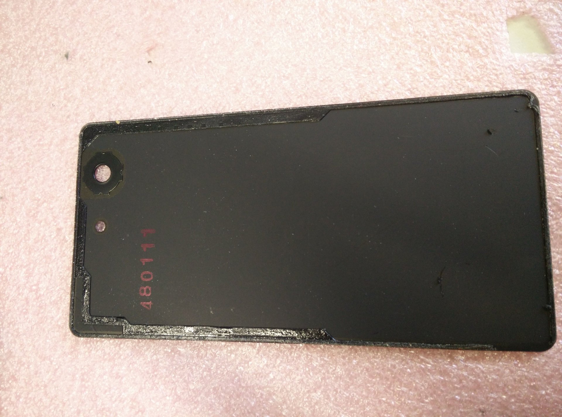

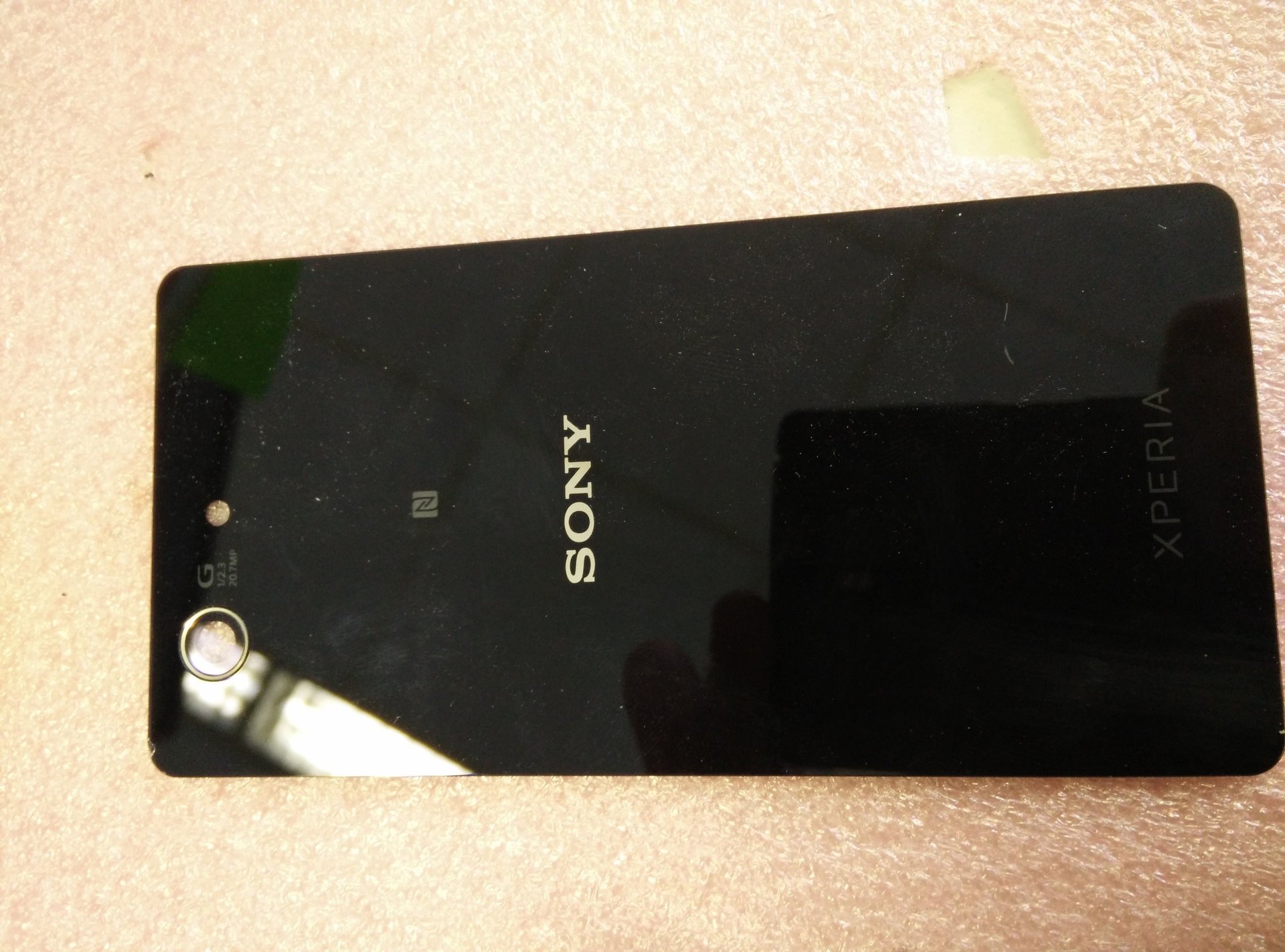

Mal die Innen und Außenansicht der Rückseite, wirklich stabil sind die wirklich nicht.
Wobei, wenn ich mir anschaue wie das verklebt ist, Frage ich mich ab und an mal wie das Wasserdicht sein soll.
