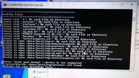

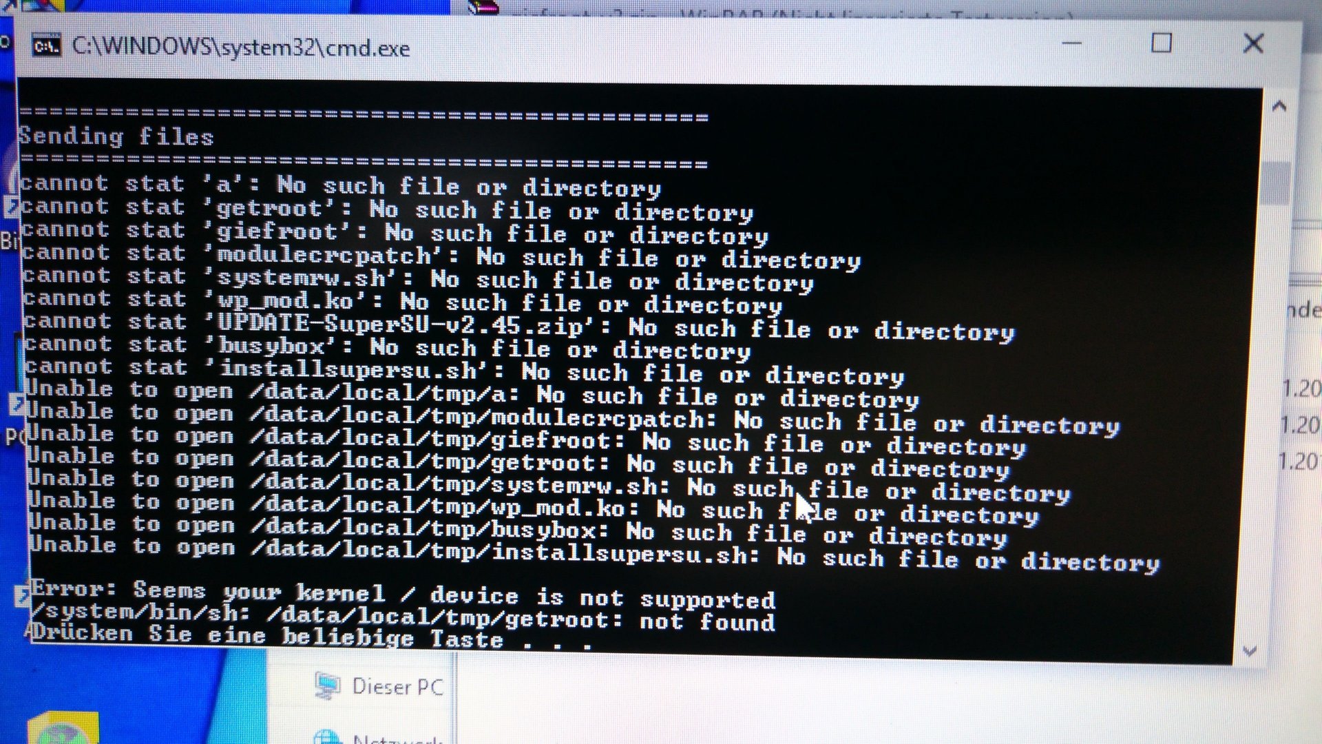

Hallo @
Ich bin hier neu im Z3 Forum, und hatte vorher immer Handys der Marke Samsung, keine Probleme mit flash, Firmware , Custom Roms u.s.w.
Aber nun besitze ich das Sony Z3, und habe da Schwierigkeiten damit das Gerät zu rooten.
Den Bootloader habe ich entsperrt mit der Meldung siehe Bild 1 006
Nun hätte ich das mir geifroot versucht zu rooten, aber da blicke ich jetzt nicht durch ADB Treiber habe ich installiert , im Gerätemanager wurde das Sony Z3 erkannt.
Aber nach den Start von giefroot kommt diese Meldung siehe Bild 004.
Jetzt blicke ich nicht so richtig durch, und brauche Hilfe.
Die Vorgänge von Giefroot habe ich genau befolgt.
Wäre toll, wenn mir da mal einer helfen könnte.
Ich habe das D6603 mit T-Online Branding, was ich nicht haben will. Und Custom Roms zu installieren.

Hiho Franz und herzlich willkommen bei der z3 community xD,
um erst einmal deine Frage zu klären, lese dir einfach die Anleitung am 1. Post durch. Soviel ich weiß, ist es noch nicht möglich das lollipop zu rooten daher musst du zuerst downgraden mit flashtool. Bevor ich dir hier alles schreibe, ließ dir die Anleitung einfach mal durch
Bist du der Anleitung dieses Threads gefolgt? Hier und bei giefroot geht es um das rooten bei geschlossenem Bootloader. Warum hast du ihn geöffnet? Wahrscheinlich funktioniert giefroot deswegen nicht mehr. Ich würde versuchen den BL wieder zu schließen und dann nochmal von vorne anfangen.

Giefroot hat vorher ohne Bootloader auch nicht funktioniert.
Ich werde jetzt gleich mal das ganze von der ersten Seite durcharbeiten.

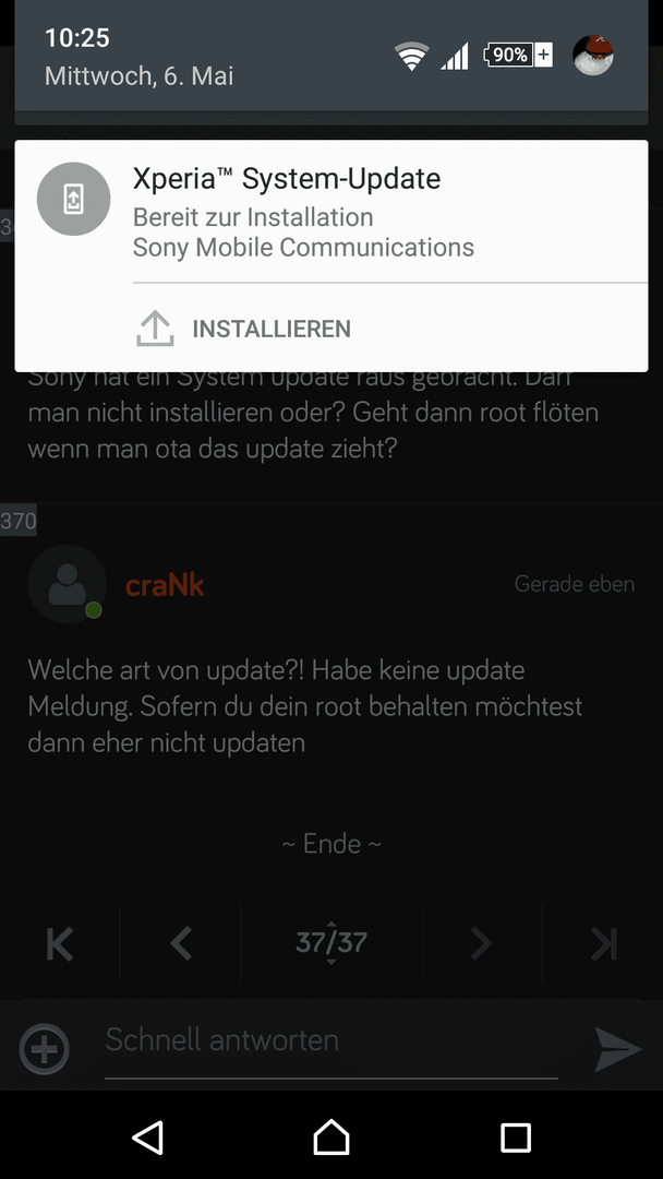

wibbel schrieb:
Na, Flashtool oder Xperifirm.:cool2:
Welche genaue Bezeichnung hat das Firmwareupdate? Wie finde ich genau herraus, welches Update ich ziehen soll? Habe nämlich über OTA keine Nachricht erhalten!

Könnte es das sein? Komisch, gerade eben per OTA erhalten.
Hast Du nicht Root ? Da sollte man ein Ota Update nicht machen.
Die letzte Firmwareversion für freie deutsche Geräte lautet 23.1.A.1.28.
Habe gerade eben das Firmware-Update installiert und kann bestätigen, dass root erhalten bleibt! Nach Update Build-Nummer: 23.1.A.1.28
Glück gehabt.:thumbup:
Wahrscheinlich!? Habe es einfach mal probiert, ein paar Seiten vorher wurde ja auch schon bestätigt, dass root erhalten bleibt.
War aber eine andere Version, die 28 ist taufrisch.
fishboxx schrieb:
Was wäre denn schlimmstenfalls passiert?
Was Schlimmes kann nicht passieren, Root könnte weg sein und manche Apps könnten eventuell nicht mehr richtig funktionieren. Ich mache es immer über prerooted.
