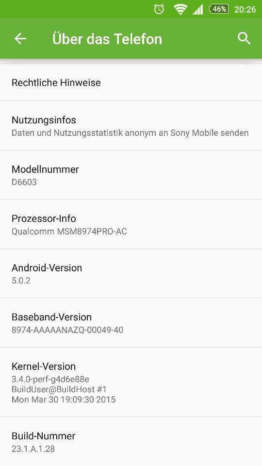

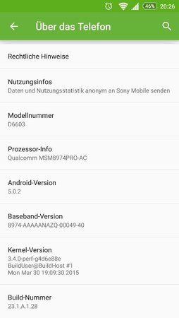

Edit: Hab es grade am Rechner von meinem Freund probiert und siehe da: Es hat endlich funktioniert. Warum auch immer :D aber eine Frage noch, wozu brauch ich diese schwarze #!App? Da kommt nur schwarzer Bildschirm
Hat alles geklappt :)
