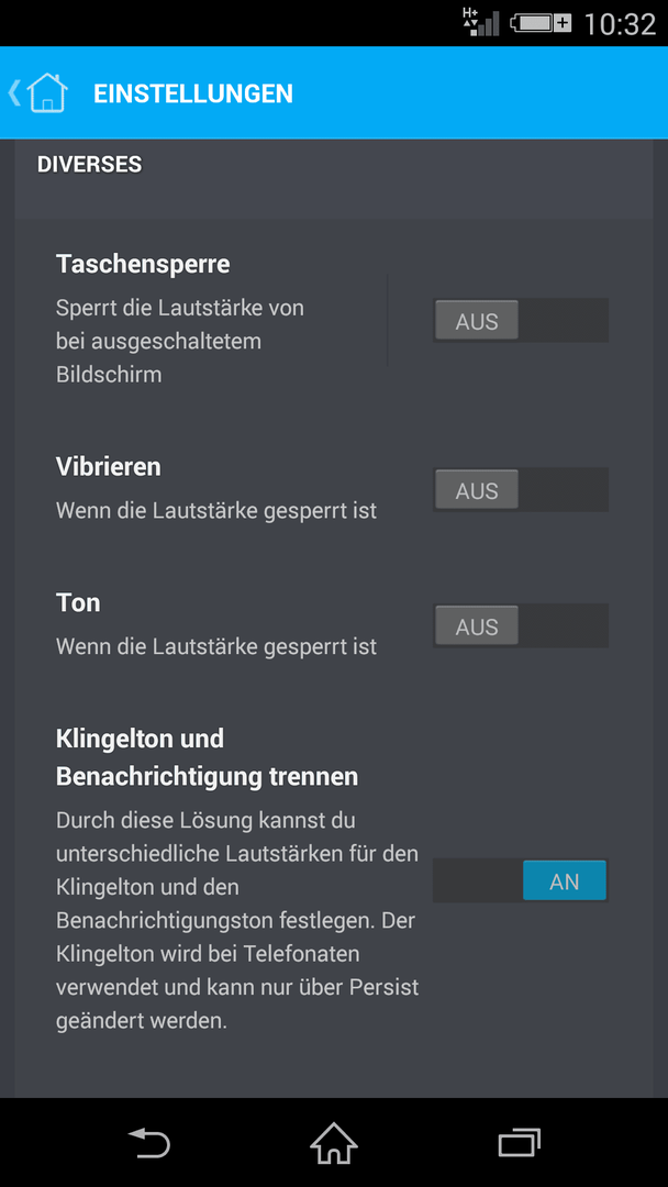

Ich habe nun mal einige Apps getestet und konnte mit der App "Persist" endlich die Benachrichtigungstöne lauter stellen. Es wird kein root dazu benötigt. Wenn es mal einer von euch testen könnte und es auch funktioniert, kann man diese App vielleicht als Workaround anpinnen.

@Holzi001
Wie bist du in den Einstellungen von "Persist" vorgegangen damit du die Benachrichtigungstöne lauter bekommst? Vielen Dank.
Also ich habe all die Probleme nicht. Ich finde meine Töne nicht lauter oder leiser, meine Benachrichtigungs-LED nicht heller oder dunkler als bei meinem früheren Gerät....
Liegt vielleicht daran das ich vom Nexus 5 komme, und es vielleicht dort genauso ist und ich es nicht anders gewohnt bin?
@Joker66
Ich habe nur die Option Klingelton von Benachrichtigung trennen eingeschaltet. Danach kannst du in der App den Benachrichtigungston lauter machen.

Was ist das für ein Theme? Sieht gut aus!
Und wo finde ich diese Option?
:thumbsup::thumbsup: Holzi - das funkt - mit dieser Einstellung wird auch der Hörmuschellautsprecher für die Benachrichtigung aktiviert und damit ist der Benachrichtigungston wieder so wie er sein soll.
Das ist kein Theme. Das ist das Einstellungsmenü der App!
