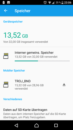

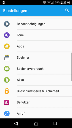

Schalte doch mal testweise den Sony Smart-Cleaner ab. Das hat einigen anderen Usern in ähnlichen Fällen geholfen.
Findest Du unter Einstellungen -> Speicher...
Sorry, den finde ich da nirgends. Mag das vielleicht das Problem sein und mein AndroidSystem ist total verstrubbelt?

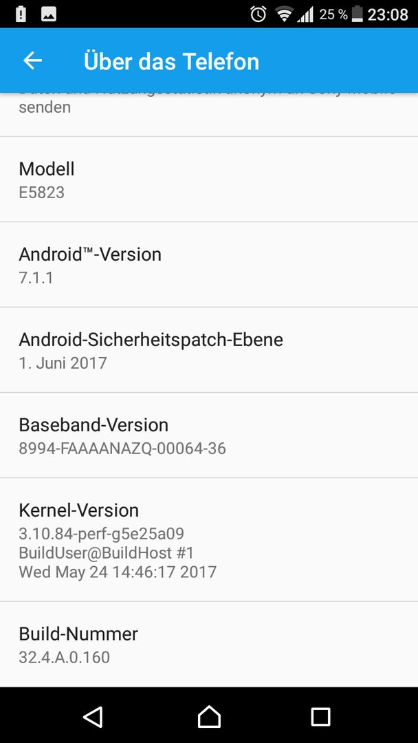

Wenn Du tatsächlich Android 7.1.1 auf dem Gerät hast, dann muss es dort auch den Smart Cleaner geben. Schau doch bitte nochmal genau.
Ich hab im Netz schon gesucht, wo das genau sein soll und wie das ausschaut. Bei mir ist da Fehlanzeige.
Das kommt mir langsam komisch vor.
