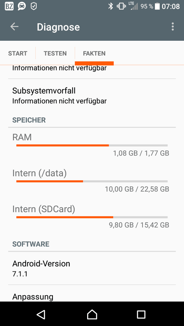

arnd100 schrieb:
2 Tage nach Neustart ist der RAM voll und das Gerät lässt sich nur noch schlecht bedienen.
Ein Neustart beseitigt für 2 Tage das Problem.
Ich habe genau das gleiche Problem, Werksreset und SD Karte formatieren hat nicht wirklich geholfen. Mir kommt es so vor bar ob das falsche im RAM liegt.
Bearbeitet von: reraiseace - Grund: Bitte keine Vollzitate, immer nur relevante Passagen zitieren. Achte bitte auch mehr auf Rechtschreibung und Zeichensetzung, sonst versteh man dich schwer.
Also RAM ist nur 1,02GB belegt und gefühlt hat sich die Akkulaufzeit verbessert.
wo abgelesen, nach welcher Laufzeit?
Ich habe mindestens immer 1,5 GB RAM im Gebrauch. Finde ich nicht schlimm, aber das Gerät darf nicht immer mehr RAM nutzen, bis es nicht mehr bedienbar wird.
LG Arnd
Bearbeitet von: reraiseace - Grund: Direktzitat entfernt und Screenshot an die richtige Stelle geschoben.

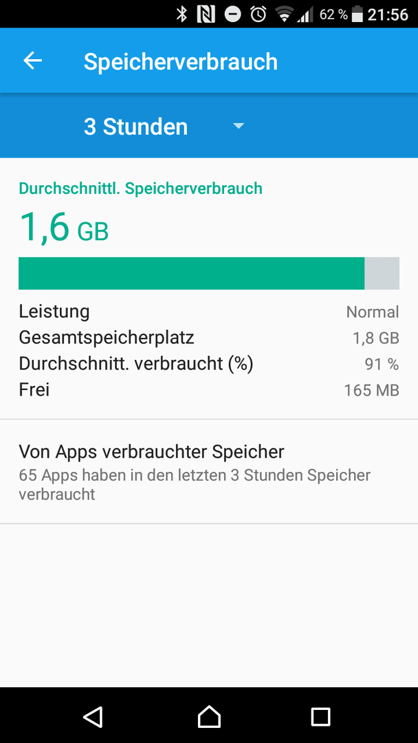

Hallo Leute,
In letzter Zeit wird es mit den Updates immer schlimmer...Musik Bug wurde behoben...dafür hält mein Akku jetzt nicht mal mehr nen halben Tag...selbst bei nicht Benutzung...voll geladen vom Netz genommen und ne halbe Stunde später sind 10 % Akku weg !!!
RAM ist auch voll, daher läuft das Handy wie ein uralter PC...Android Betriebssystem belegt 1,3 GB von 1,8 GB !
Handy ist kaum noch benutzbar...ständig stürzen Apps ab oder brauchen lange bis sie sich starten lassen !!!
Hoffe es tut sich bald was das es wieder normal läuft...war bisher voll zufrieden mit Sony Xperia, aber so bringt das nix mehr und ich such mir ein anderes Handy !!!
Nen schönen Abend allen zusammen
Hmm, hast du das Handy mal nach dem Update einen Werkreset gemacht? Vorher natürlich die Daten in Sicherheit bringen, sonst sind die weg.
@arnd100
Aus der Support App
