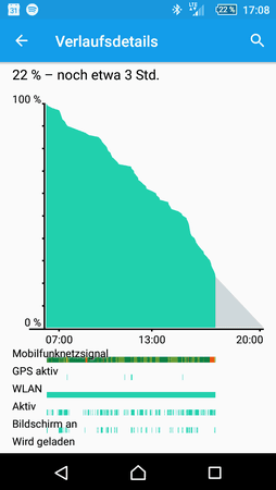

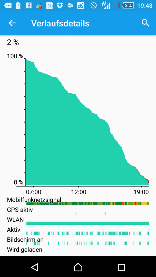

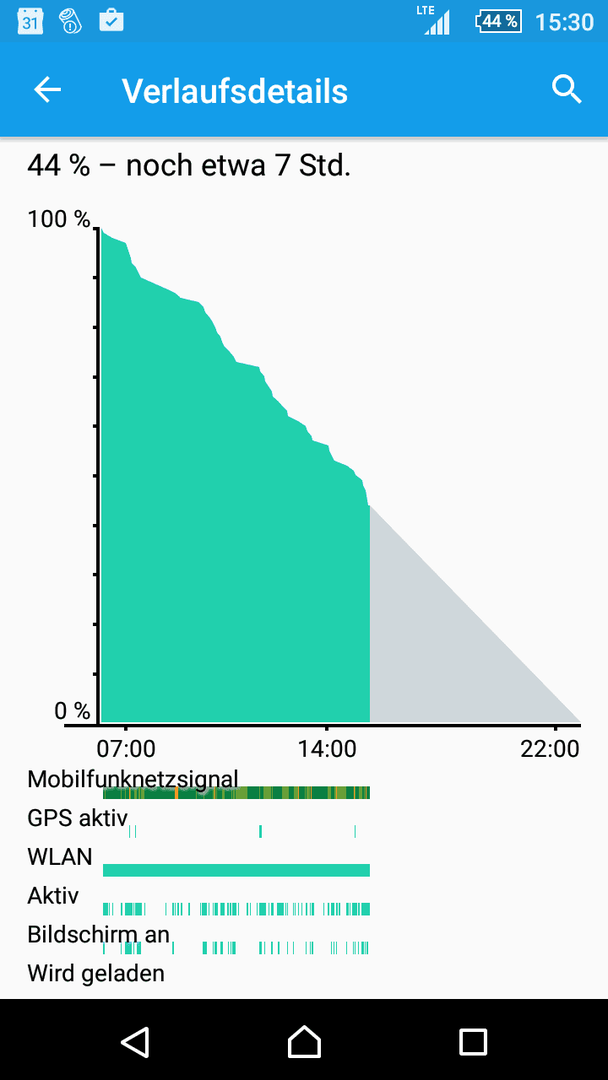

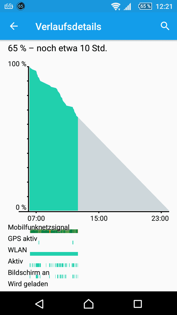

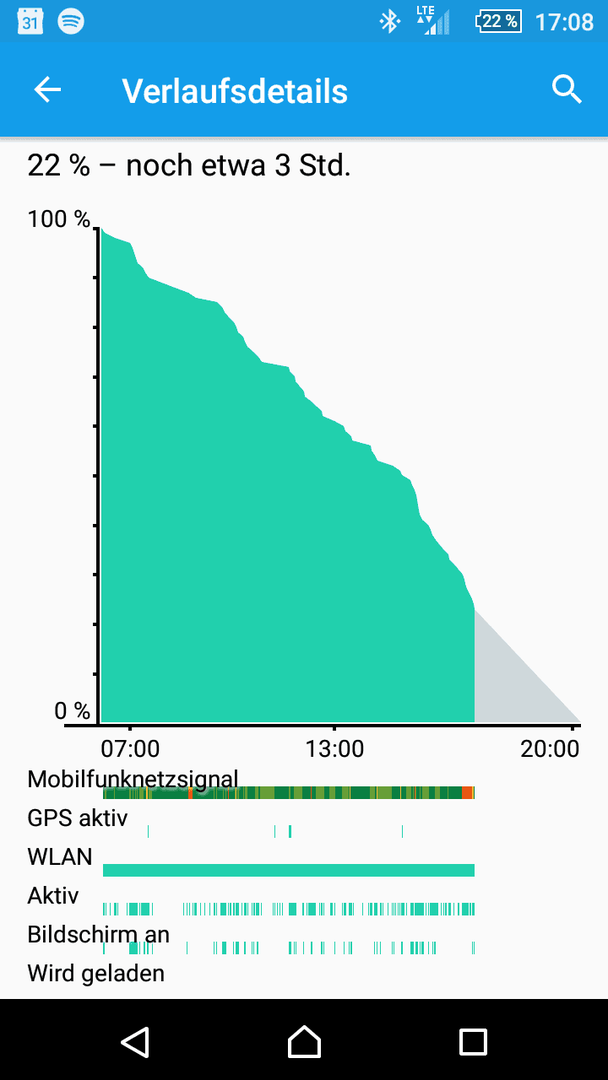

Hallo Leute, ich habe mein Z5C seit etwas mehr als einer Woche und bin mit der Akkulaufzeit zutiefst unzufrieden. Mein Akku entlädt sich regelmäßig bei eher durchschnittlicher Nutzung von 100 % morgens 7:00 Uhr auf 0 % abends um 21:00/22:00 Uhr. Mein Z3 Compact hielt bei gleicher Nutzung 1,5 bis 2 Tage durch. Ich habe bereits versucht herauszufinden, ob irgendeine App den Strom frisst. Das ist aber laut der Statistiken der letzten Tage nicht wirklich der Fall. Stattdessen befindet sich das Z5C nur zu ca. 50-60 % in den DeepSleep. Ohne root finde ich auch nicht heraus, was für die wakelocks verantwortlich ist. Zudem liegt die Verwendung des RAM immer bei 70-80 %.
Ich bin zwiegespalten, was ich nun machen kann: Entweder ich sende es einfach an Amazon zurück und bestelle es nochmal, oder ich kontaktiere den Sony Support. Was meint ihr? Macht jemand sogar ähnliche Erfahrungen?

Bei mir war es die integrierte E-Mail App. Seit dem ich wieder Kaiten verwende ist alles wieder gut. Die hauseigene dann direkt deaktiviert
Hat man schon einigemale hier gelesen hier, dass der Akku speziell bei Verwendung der Sony-Email-App praktisch leergesaugt wird. Das ist vermutlich eine Dauersynchronisation eingeschaltet. Manchmal kommt es einem so vor als ob da nur 3 Leute bei Sony sind, die sich mit dem Telefon beschäftigen und da Fehler einbauen, die lange unerkannt bleiben... Der Endkunde ist anscheinend auch hier mal wieder der beta-Tester...
Wobei ich trotz Pushmail von outlook.com via AES ca. 0,5% pro Stunde im StandBy verbrauche. In meinen Augen voll OK.
