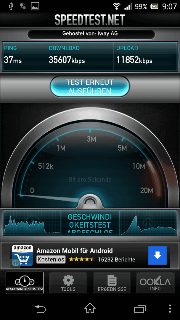

Sorry! Ich habe ein paar smartphone mit Vodaphon bzw. VDSL / FritzBox 7390 alles von 1&1 und Null problem! Nur mei ZL ist mit einer O2 Karte. Die WLAN -Verbindung ist manchmal über 35MB / 11MB.
Reaktionen: struppo
