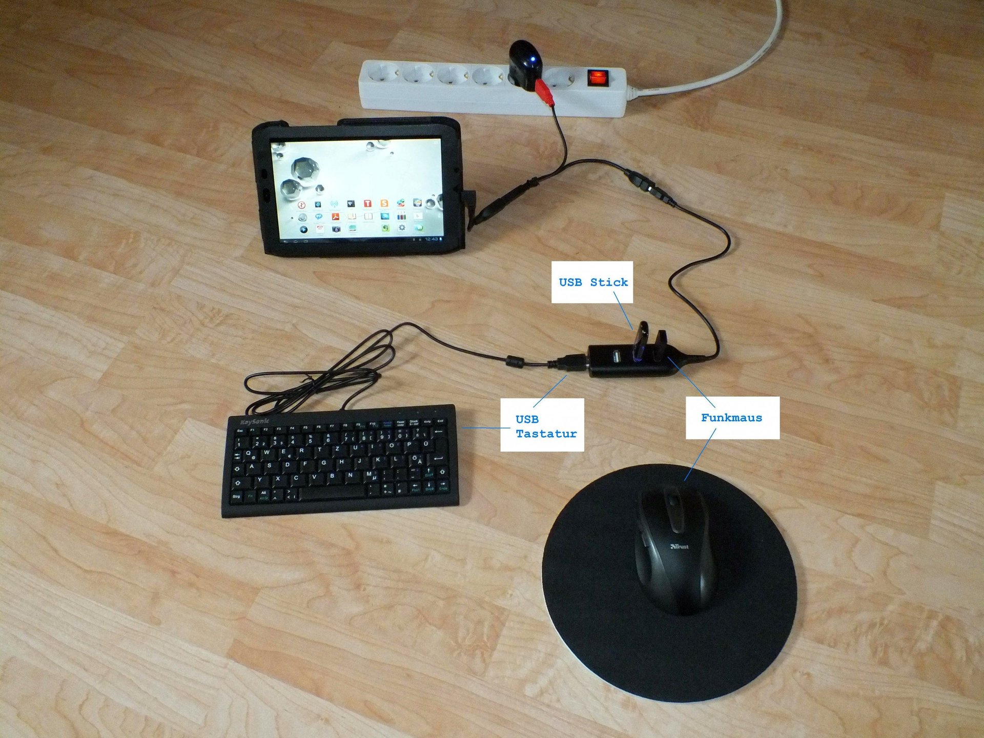

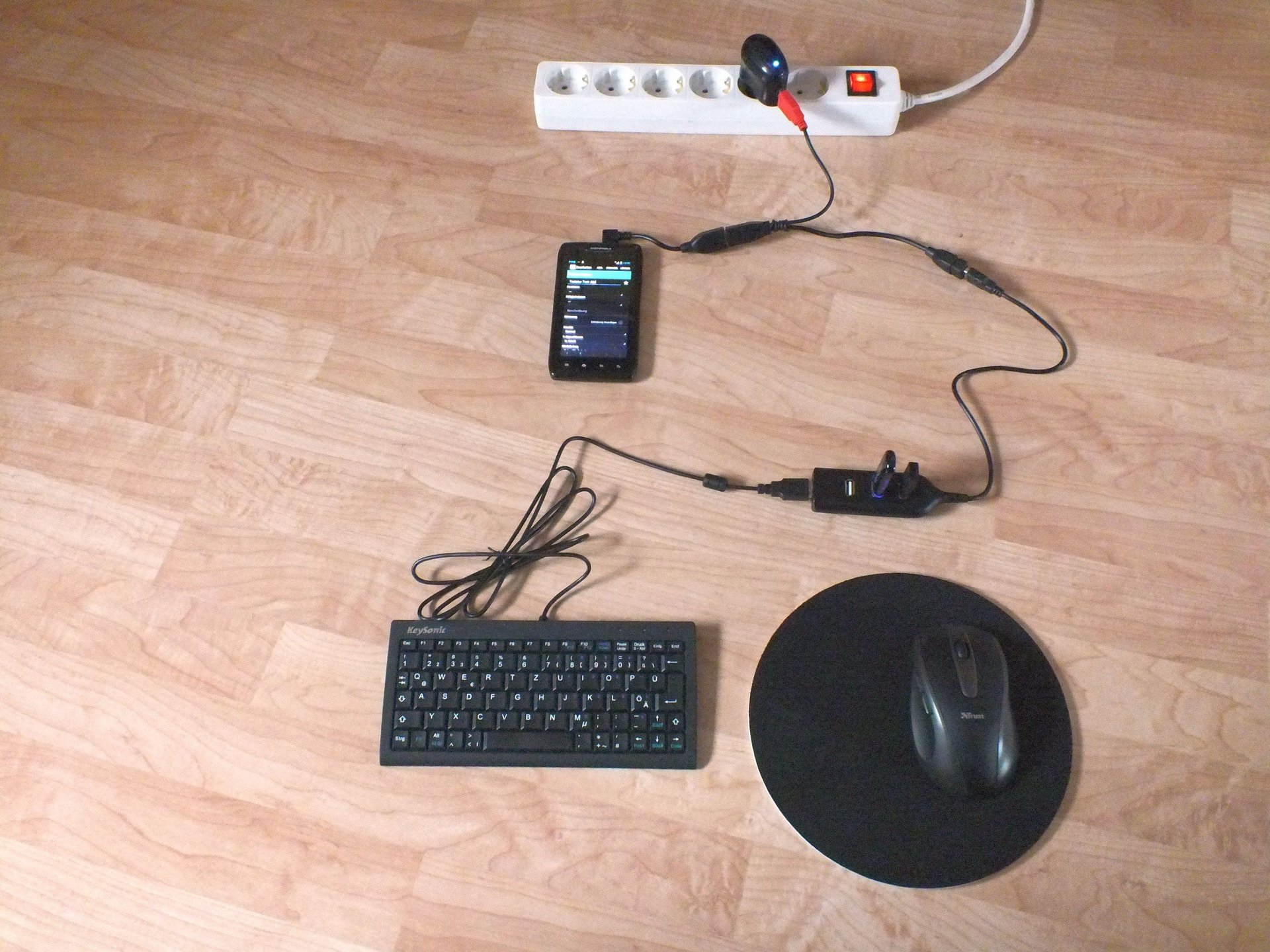

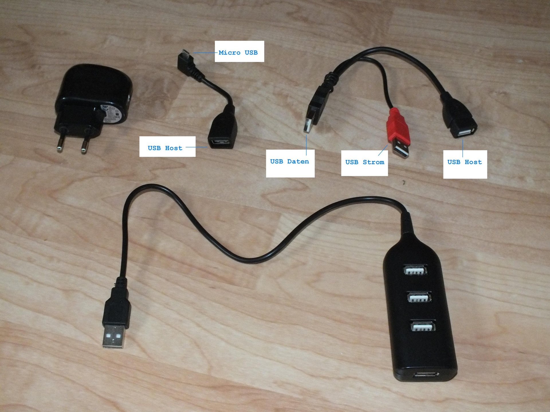

Weil immer wieder nach der USB Host Funktion gefragt wird und wie man über ein USB Hub mehrere USB Geräte an sein Android Smartphone oder Tablet anschließen kann, habe ich folgende Kurzanleitung verfaßt.
Verwendete Adapter:
1. Micro USB auf USB Host Kabel
DELOCK Kabel USB micro-B St 90 Grad gewinkelt > USB-A: Amazon.de: Computer & Zubehör
2. USB Power Stecker
mumbi USB Ladegerät 2100mA einsetzbar als Netzteil: Amazon.de: Elektronik
3. USB Strom und USB Host auf USB Daten Kabel
Delock USB Power Adapter Kabel 2xUSB: Amazon.de: Computer & Zubehör
4. USB Hub
ASSMANN USB2.0 Hub 4-port bus powered 4xUSB A/F 1xUSB A: Amazon.de: Computer & Zubehör
Verbindungen, siehe Bilder:
i) Zuerst die eigentlichen USB Geräte - z.B. USB Tastatur, Funkmaus (USB Sender) und USB Stick - an das USB Hub (4) anschließen.
ii) Dann das USB Hub (4) mit dem USB Host (3) Kabel verbinden.
iii) Das USB Strom (3) Kabel mit dem USB Power Stecker (2) verbinden, der an eine Steckdose angeschlossen ist. Alternativ kann auch ein Akku Pack benutzt werden.
iv) Danach das USB Daten (3) Kabel mit dem USB Host (1) Kabel werbinden.
v) Schließlich das Micro USB (1) Kabel mit dem Tablet oder Smartphone verbinden.
Damit, am Besten noch mit einem Micro HDMI Anschluß und passendem Monitor, läßt sich das Android Gerät in einen Multimedia oder Office PC verwandeln, der mit ausreichend Strom versorgt wird.
:cool2:
Weitere Anmerkungen:
- Wackelkontakte können die Funktionalität einschränken. Deshalb sollten z.B. die Kabel nicht geknickt werden.
- Das jeweilige Gerät muß die USB Host Funktion unterstützen und der USB Stecker (bzw das Akkupack) muß genügend Strom liefern. In meinem Fall war das bei meinem Tablet (Motorola Xoom2ME) und Smartphone (Motorola Razr Maxx) jeweils kein Problem mit Android 4.0.
- Nicht jedes USB (Funk) Gerät läßt sich ansprechen.
Viel Glück beim Ausprobieren !
P.S: Nein, ich bin weder bei Motorola noch bei Amazon angestellt.

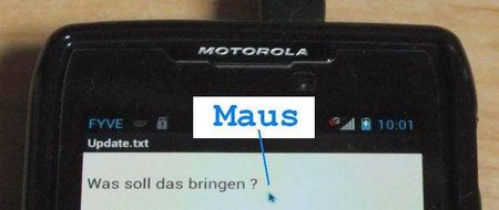

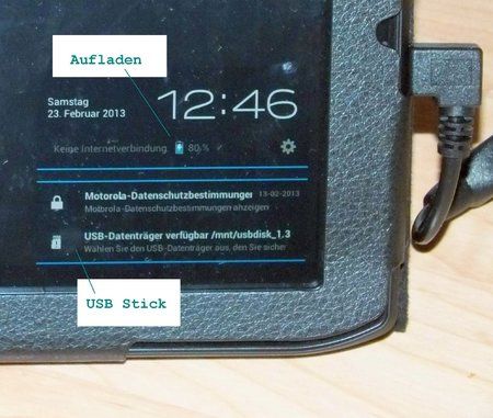

das schönste ist das "Was soll das bringen" im vierten Bild...
Ohne verbundenes Display habe ich von dem ganzen genau... nix
Vor allem da neuere Smartphones oft schon kein USB Host mehr unterstützen (siehe nexus 4). Alles per Bluetooth verbinden, DLNA, air, WLAN etc. pp => USB unnötig. Slimport oder wireless display ?
Bleibt trotzdem aber eine nette Spielerei, daher "thumbs up" :)
Ohne HDMI (und) Monitor mag man beim Handy auf vieles zwangsweise verzichten können. Aber mit HDMI (und) Monitor sieht die Sache anders aus.
Beim Tablet bringt ein USB Host mit USB Hub mehrere Vorteile:
Man kann die Tastatur und Maus nutzen. Und vor allem hat man Zugriff auf seine FAT32 Festplatten und Sticks.
Das größte was ich bisher erfolgreich getestet habe, war eine 2 TB Festplatte. Also voller Zugriff auf
