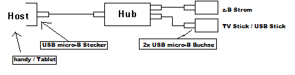

Hallo Liebe Forenuser.
Da nun die Tablets und Handys immer mehr den Rechner ablösen Dachte ich, es gibt in dem ganzen Handy/Tablet Wahnsinn nun echt alles, was man sich denken kann.. Falsch.
Problem:
Jedes Gerät ,das zurzeit auf dem Markt ist, hat nur EINEN (1) Anschluss (Micro USB Buchse), der Entweder NUR als Stromversorgung ODER Datenstrom (usbstick usw) ODER externes Gerät wie Festplatte Oder TV Stick anschließen kann. Also man ist Akkuabhängig !!!!! Meiner Meinung nach Versagen der Entwickler.
Also muss man z.B, wenn man einen usb oder Festplatte an sein Tablet/Handy anschließen möchte, den Strom Kappen und so hat man begrenzte Zeit des Akkus + die Zeit des Ladevorgangs!
Ich habe schon In etlichen Foren und Firmenseiten gesucht. ob es nicht was Gäbe, was dieses Problem lösen würde.
Man sucht also ein Kabel was Wie folgt aufgebaut ist:
---- Y-Kabel ---> 1 USB micro-B Stecker auf 2x USB micro-B Buchse ----
1 Buchse um Strom anzuschließen und eine um ein anderes Micro usb gerät anzuschließen.
Ist es einfach Technisch nicht machbar o.O ? Was aber Sinnlos wäre.
Warum denken die Entwickler nicht weiter ?
Alles was ich an Kabeln im Netz finde sind ,,Micro Buchse zu 2x micro Stecker,, Bringt aber nicht viel. Außer Datenübertragung zu einem gerät, was auch nur Micro USB hat.
Es muss doch möglich sein, So ein Kabel selber zu Bauen/löten usw.
Oder etwa nicht ???
Ich habe im netz ein Video gefunden, der hat es selber zusammengebaut und es soll Funktionieren, dass man den Akku laden kann und gleichzeitig 1 bis 2 Externe Geräte anschließen kann.
Wenn jemand was Kennt oder gar selber was Funktionierens Kabel selber Gebaut hat. Bin ich gespannt auf die Lösung ^^
Danke.

Mit einem Hub dazwischen funktioniert es mit Sicherheit nicht. Der würde eine Energiequelle, die an einem seiner Host-Anschlüsse hängt, ja nicht auf den Device Anschluss durchleiten.
Was ggf. gehen könnte, ist ein spezielles Kabel. Allerdings halte ich dabei diverse Punkte für kritisch:
  • Alle 4 USB Leitungen werden für die Geräteerkennung benutzt (z.B. Erkennung USB 1.2/2.0 Geräte). Trennst du die für die Spannungsversorgung einfach auf, um sie woanders hinzuführen, führt das möglicherweise zu Problemen.
  • Besonders bei der Verwendung von USB Geräten mit eigener Energieversorgung fängst du dir ggf. Potential Probleme ein und damit Ausgleichs- oder Leckströme. Die können für alle denkbaren Probleme gut sein, von Touchscreen Problemen bis zur Zerstörung des USB Ports.
  • USB OTG Chips erkennen USB Geräte häufig daran, dass Energie aus dem Anschluss entnommen wird. Genau das würde nicht mehr gehen, wenn du Energie aus einer anderen Quelle zuführst. Ob ein OTG Chip im Host Modus überhaupt mit einer Energiezuführung rechnet, darf darüber hinaus bezweifelt werden. Ob eine Energiezuführung in dem Zustand zur gewünschten Funktion führt oder einfach nur den Chip grillt, ist völlig offen.
  • Micro USB Stecker haben einen 5. Pin für die Erkennung spezifischer Zubehörteile, u.a. zu Erkennung der OTG Kabel. Die Verkabelung muss bei der Beschaltung eines solchen Kabels berücksichtigt werden
  • Die USB Anschlüsse der Hersteller haben häufig noch wesentlich mehr Funktionen und Anschlüsse, z.B. für MHL (einige USB Buchsen haben bis zu 11 Kontakte). Das muss ebenfalls bei der Beschaltung eines solchen Kabels beachtet werden. Es macht ein solches Kabel auch gerätespezifisch.
  • USB Kabelverbindungen sind fragile Gebilde, vor allem auch in Bezug auf Impedanzen und ähnliches. Massive Eingriffe können die Stabilität der Verbindung beeinträchtigen.
Das ist so in Kürze das, was mir einfällt. Du kannst es gern mal probieren, das Ergebnis würde mich auch interessieren. Aber du hast definitiv mit einigen Stolpersteinen zu rechnen. Oder um auf deine eingangsseitige Feststellung zurückzukommen: Es gibt sicher einen Grund, warum es diese Kabel nicht gibt.
