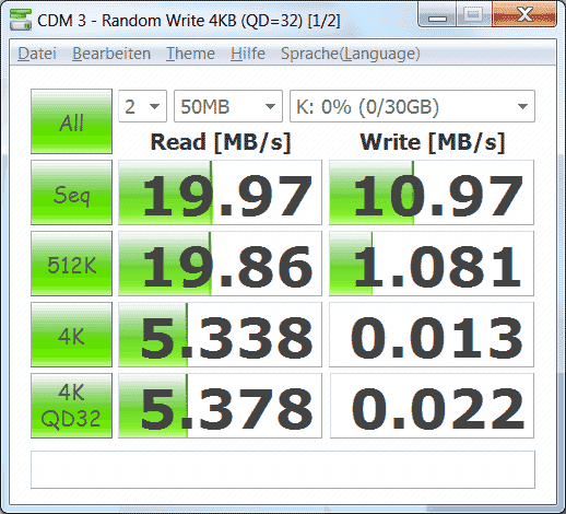

Also wie angekündigt, hier die Benchmarks meiner Speicherkarte, die inzwischen angekommen ist.
Es handelt sich um eine Lexar 32GB High-Speed microSDHC mit Class 10.
Bestellt habe ich sie bei Lexar microSDHC 32GB High Speed with Reader (LSDMI32GBSBEUR) zum, wie ich finde sehr guten Preis von 58,52 € inkl. Versand. Selbst Karten mit Class 4 sind nicht viel günstiger.
Da ich wie wir alle noch immer auf mein Optimus Speed warte, konnte ich die Geschwindigkeit nur unter Windows testen. Ergebnisse siehe unten. Ich habe übrigens mit mehreren Kartenlesern getestet. Die Ergebnisse sind immer gleich.
Mit 20 MB/s beim Lesen und 11 MB/s beim Schreiben ist diese Karte die schnellste zur Zeit verfügbare Micro-SD mit 32 GB. Bedenkt man den günstigen Preis ist sie wohl definitiv eine Empfehlung wert.

Sehr gutes Ergebnis. Hätte ich, um ehrlich zu sein, nicht erwartet.
