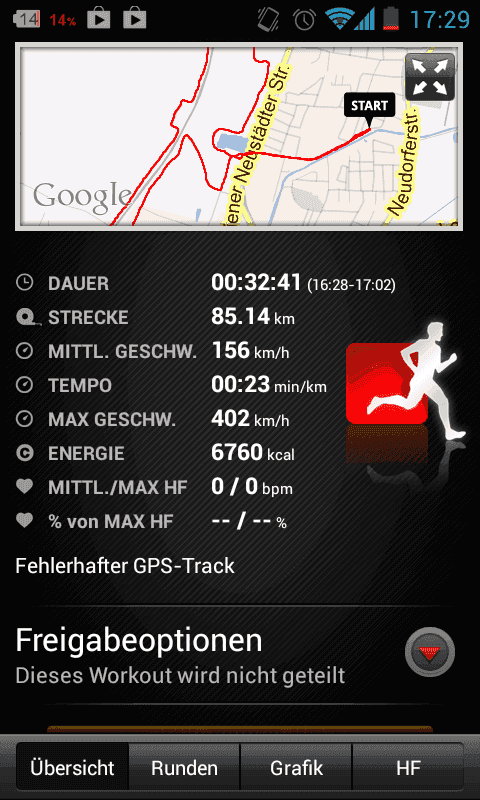

Ich hab das selbe Problem, war gestern "locker" laufen und hab bis jetzt schon gedacht, dass ich gut in Form bin! Aber 9km in knapp 2min haben mich dann doch überrascht ;) Ich hoffe, das die Entwickler den Bug bald fixen, das ist sonst leider schon ein riesen Manko!

Ich habe die angefügte Datei von meiner gescheiterten Laufrunde gestern mal auf diese Seite hochgeladen: GPX viewer: GPS tracks kostenlos online anzeigen und herausgefunden das innerhalb der Datei die korrekte maximal Geschwindigkeit, Durschnittsgeschwindigkeit, Höhe und Distanz von 140m aufgezeichnet wurde. Das heißt das es nicht nur so scheint das die GPS Daten korrekt sind, sondern sie sind auch völlig okay.
Die Runtastic app oder etwas zwischen den GPS Rohdaten und der Interpretation innerhalb des Android Betriebssystems ist fehlerhaft. Darum zeigt es 2,9km gelaufene Entfernung an statt 140 Meter!
Es ist immer noch nicht die Lösung, aber so wissen wir immerhin das die Aufzeichnung völlig korrekt läuft. Nur die Weiterverarbeitung und dadurch auch die Anzeige und Speicherung innerhalb der Apps ist fehlerhaft.

Ich denke nun doch wieder das es ein runtastic Problem sein könnte. Ich habe heute die App "open gps tracker" verwendet und bin eine Distanz von ca. 200m abgelaufen. Die Distanz, Geschwindigkeit, etc. die abgelaufen und gemessen wurde in der App war korrekt.
Dann bin ich mit runtastic die selbe Strecke gelaufen. Als Distanz kam ca. 2km heraus. Also das 10 fache. Interessanterweise hat die "gps tracker" App während der Strecke 12 Wegpunkte aufgezeichnet. Also im Prinzip denkt runtastic das ein Wegpunkt 200 Meter sind. Darum eventuell die falschen Werte.
Ich verstehe nicht warum die gps tracker app die Werte korrekt aufzeichnet, aber runtastic da irgendwelchen Mist draus macht. Wenn beide apps was falsches aufzeichnen würden wäre es ja eindeutig. Aber so? Also liegt es wohl doch an runtastic. Endomodo hat heute übrigens die selben falschen Werte angezeigt.

Ich muss jetzt übergangsweise die app "sportstracker stl" verwenden bis der bug behoben ist und das obwohl ich runtastic pro habe. Andere apps sind lange nicht so gut aber sie trackt immerhin korrekt. Nur das manuelle exportieren von der einen app und importieren in runtastic nervt.Meiner Meinung nach ist es kein Android Bug denn z.B. die App "open gps tracker" hat beim ablaufen die Distanz und Geschwindigkeit korrekt gemessen während runtastic absolut falsche Werte gezeigt hat. Auch soll die App "runkeeper" korrekt aufzeichnen. Dies alles wäre nicht möglich wenn es ein Android Bug ist. Daher vermutlich leider ein runtastic Fehler.
Habs ausprobiert, selbe Strecke mit runkeeper & runtastic. Runkeeper: 260m, runtastic: über 2,9km! Leider mag ich runkeeper überhaupt nicht.

Also ich war heut mit Sportstracker unterwegs und muss leider sagen, dass nicht einmal dieser mir korrekte Werte ausgeliefert hat! Die Strecke sollte laut früheren Runtastic-Messungen 6.7 km lang sein, davon bin ich leider weit entfernt! Dieser Bug ist wirklich ärgerlich und zerstört mir doch einen Teil der Freude an cm10.1:(
Ja das ist die falsche sportstracker app die du benutzt hast. Ich dachte auch erst das es die ist die korrekt arbeitet. Habe sie dann probiert und sie zeigt auch die falschen Werte wie runtastic. Es gibt leider mehrere apps die sehr ähnlich heißen. Du brauchst die app "sportstracker (by STL)". Diese wurde von mir am 29.12. mit i9100 und cm 10.1 22/12 nightly über 9km erfolgreich getestet. Ist nicht so gut wie runtastic, aber erfüllt erstmal den Zweck bis runtastic hoffentlich wieder geht!
