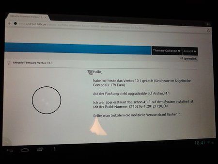

Musste aber schon einmal umtauschen. Ein schicker 2x2 cm Lichtfleck (nenn ich es mal) und ein riesiger Lichthof in der rechten oberen Ecke. Der Berater versuchte erst den Fleck wegzuwischen, musste aber auch feststellen das da irgendwas im unter dem Display sein muß.

Allerdings habe ich schon wieder zwei kleine Displayflecken, die man aber nur auf weißem Hintergrund sieht. Wer es mal sehen möchte dem mach ich mal ein Foto. Ich tausch es deswegen allerdings erst mal nicht um.

Ja, zeige doch einmal die Displayproblematik hier per Foto.
Gruß Apfelkern
Hier mal ein Handyfoto der zwei Lichtpunkte die bei allen hellen Hintergründen zu sehen sind wo keine andere Grafik gezeigt wird. Besser gings nicht zu fotografieren mit dem Handy. Dasselbe hatte ich gestern bei meinem ersten Tablet nur noch größer auf 2x2 cm. Bin echt am überlegen nochmal zu tauschen. Man schaut automatisch immer drauf. Nicht wundern über den unteren Lichtkegel, das ist meine Wohnzimmerlampe :)

finde ich nicht so extrem die weissen Flecken, aber klar, man ärgert sich halt immer wieder. War wohl die richtige Entscheidung der Umtausch.
